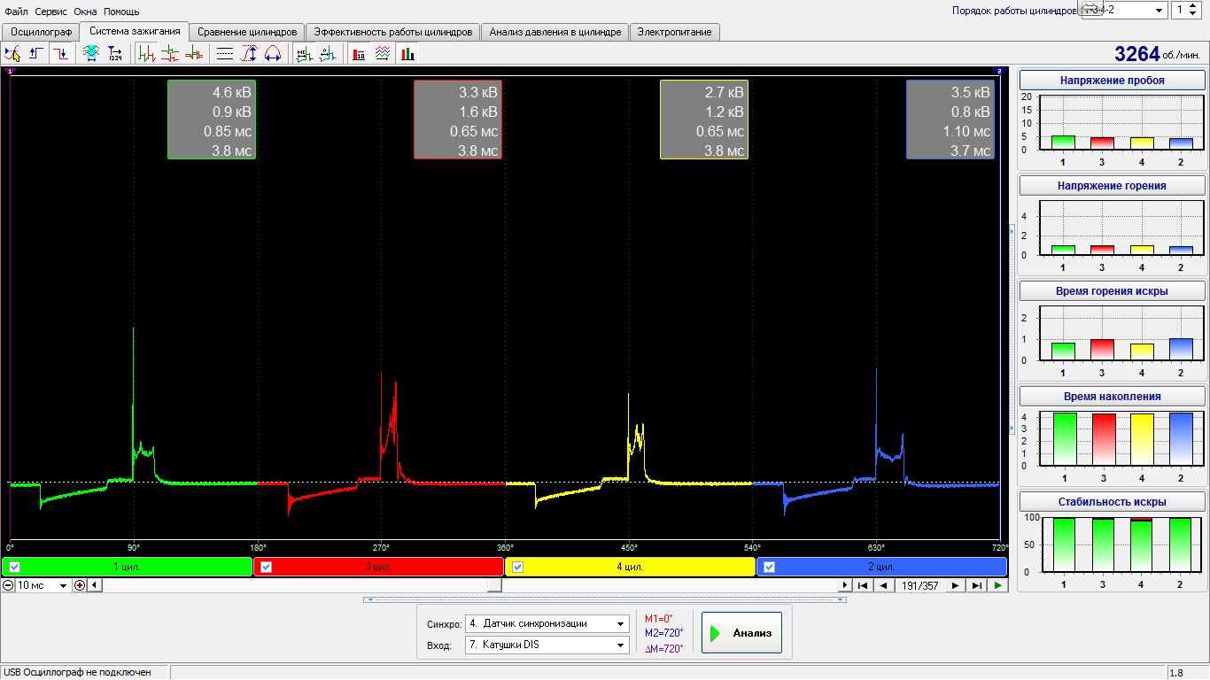

подскажите пожалуйста правильно ли я поставил диагноз (модуль зажигания очень малое время горения)

Сообщение Yrga » 05 ноя 2017, 02:33
Катушка зажигания межвитковое замыкание.

Сообщение pupkin000 » 05 ноя 2017, 02:41
Yrga писал(а):Катушка зажигания межвитковое замыкание.
значит модуль под замену?

Re: opel vectra b 1.6xel троит
Сообщение archer742 » 05 ноя 2017, 22:20
archer742
Сообщения: 265
Откуда: Комсомольск-на-Амуре
Сообщение pupkin000 » 05 ноя 2017, 22:46
archer742 писал(а):http://quantexlab.ru/rus/info/vehiclesys/engine/ignitionsys/secondary1.html
спасибо очень познавательно

Сообщение Johnson » 06 ноя 2017, 08:12
Johnson
Сообщения: 154
Сообщение pupkin000 » 06 ноя 2017, 15:25
Johnson писал(а):Поиграйте.
http://quantexlab.ru/rus/info/vehiclesy ... mobil.html
благодарю
