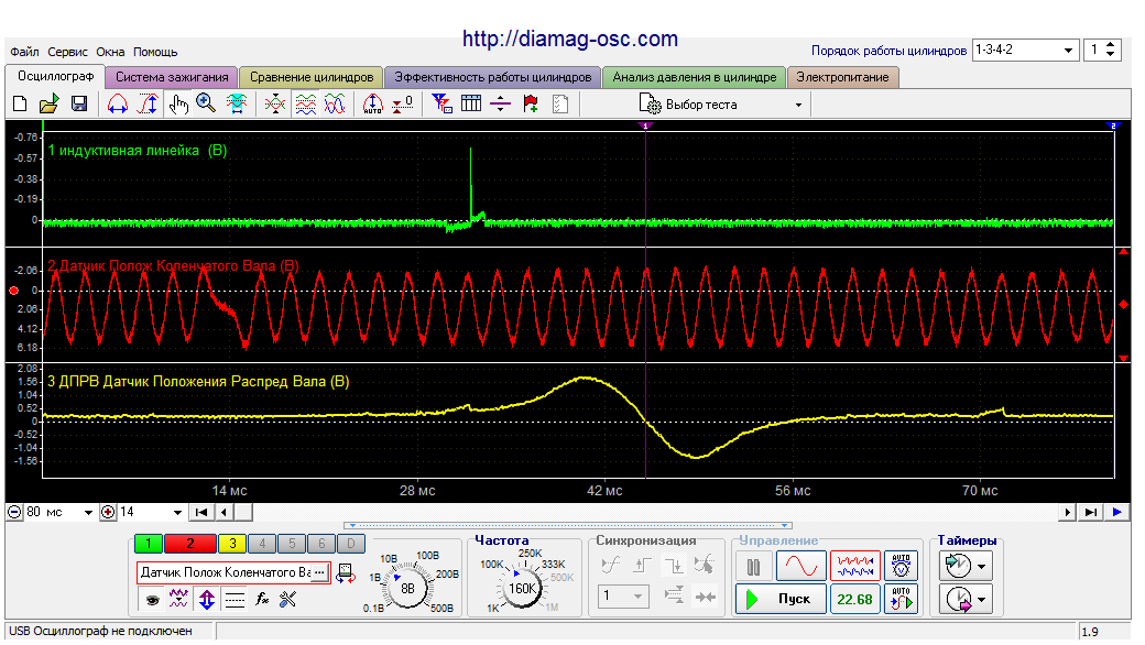

На осцилке первички Вроде как катушка первого нет затухающих и малое время горения . во всех диапазонах . в третьем даже свеча как мокровата .
По осцилке Форсунок как доп импульс местами проскакивает (с чего это? )
а Эффективности ракардпшь полный но в моменты стабилизации оборотов 4 ый выпадает ниже всех .

осцилллограммы https://cloud.mail.ru/public/HYoq/dFnFrUqQq

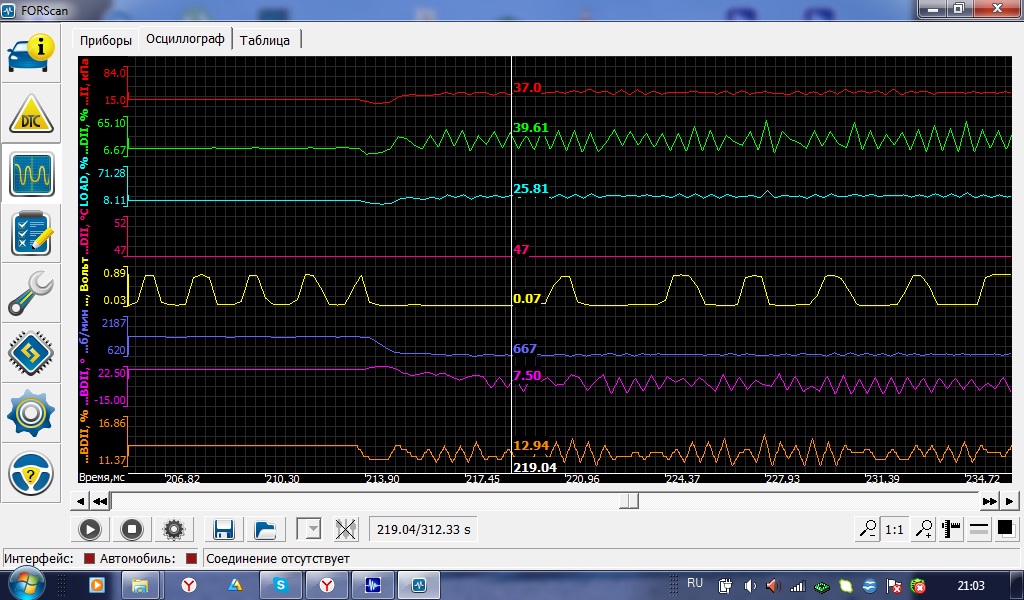

Сообщение Котюков Кирилл » 09 июн 2018, 04:55
Заглядывали как работает заслонка на работающем двигателе . Она открывается а потом полностью закрывается мотор запинается как пропуск и набирает обороты в движение тоже самое на холостых .
лямда по сканеру тоже медленно откликается но работает . на оборотах оживает лямда частота увеличивается до приеммлемой
