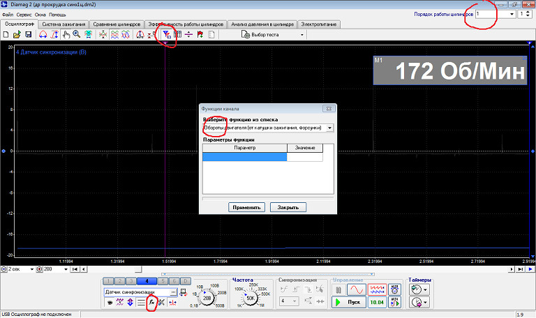

Всем добрый день. Подскажите как подключить diamag2, чтобы видеть обороты одноцилиндрового двс, для регулировки карбюратора.

Sergey123 писал(а):Всем добрый день. Подскажите как подключить diamag2, чтобы видеть обороты одноцилиндрового двс, для регулировки карбюратора.
Может так-
Выбрать порядок работы цил.-1 синхронизация-1
Включить функцию канала и выбрать -Обороты двигателя (от катушки зажигания, форсунки) нажать -применить.
Включить -показать значения под маркерами
и можно сдвинуть маркер номер 1
Но вот будет ли это работать в режиме осциллографа или в самописце я не проверял , смотрел только на сохранённых файлах.
Re: Частота вращения 1ц двс
Сообщение Sergey123 » 03 июл 2018, 06:45
Спасибо за информацию. Не получается применить параметры функции. Выставляю мин и мах обороты, нажимаю применить и ничего не происходит, а иногда даже нет возможности выставить эти значения, будто программа висит, хотя отмена работает. Не пойму что делаю неправильно.

Ба !!! Оказывается не только у меня эта тема актуальна . :D За прошлый месяц с десяток такой техники чинил - прорвало . Пробовал с настройками поколдовать - ни хрена не получилось , в затупе . Александр ( Alex_42 ) извините за наглость- может в следующих настройках Вы добавите одноцилиндровые двигателя ?

Вот решил попробовать с триммером 2-х тактным, но забыл снизить частоту дискретизации файлы получились очень большие, сжал их в архивах и разместил на яндекс диске, есть и видео с экрана. https://yadi.sk/d/BUqVyWnp3YvpML
На втором канале подключён ДПКВ от ВАЗ, он просто прислонён к болтику корпуса маховика, на маховике конструктивно есть магнит. При записи обороты на перегазовку не реагируют, при просмотре после остановке записи, обороты уже другого значения.

файлик конечно можно. но хотелось бы в реальном времени отслеживать кол-во оборотов с помощью датчика синхронизации.

Сообщение admin » 10 июл 2018, 16:26
Записал в план.
П.С. Зачем только выкладывать файлы такого огромного размера непонятно.
Сообщение Sergey123 » 11 июл 2018, 01:08
Извините, необратил внимание. А фраза, записал в план, означает что это пока не реализовано в режиме осциллограф? И когда можно ждать реализации этой функции. Заранее благодарен.
