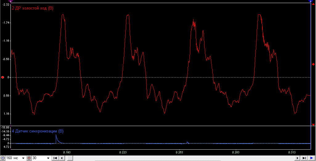

Сообщение Зелимхан » 09 июл 2018, 07:38
скажите, что за шумы на осциллограмме?

Re: датчик разряжения
Сообщение Андрей21 » 10 июл 2018, 08:21

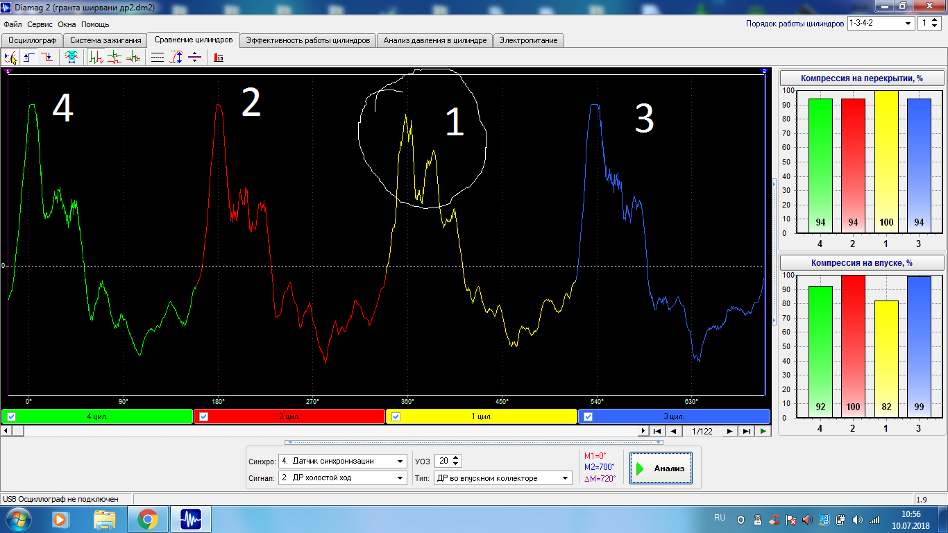

Нужно инвертировать сигнал ДР..., и немного прибавить диапазон по напряжению (подрезаны пики). ;)
Сообщение dmiha.73 » 10 июл 2018, 19:02
Похоже проблема в первом цилиндре, либо направляющая клапана разбита с седлом, возможно регулировка клапанов. Маловато инфы. На прокрутке надо было сделать ДР...
Сообщение Зелимхан » 11 июл 2018, 05:30
а что за шумы на верхних правых горбиках?
Сообщение dmiha.73 » 11 июл 2018, 05:46
Вскрытие покажет :D Что с машиной? Какая машина?
Сообщение DIAMAGOVEC » 11 июл 2018, 16:09
Шумы могут возникать и за отложениях на тарелках клапанов или же за износа направляек. Если второй горбик в одном цилиндре, поднят выше остальных, то это может означать, что впускной клапан закрывается с задержкой и за зажатости клапана.
Нужно по больше данных.
Сообщение vladimisafrono » 12 июл 2018, 09:45
Шумы, шумы... Да хрен на них. :) Вас интересует именно это ? Просто здесь проблемка по железу нарисовалась. Вот я и подумал, это все что Вам интересно узнать из этой осц. И присутствующую проблему Вы видите ?
