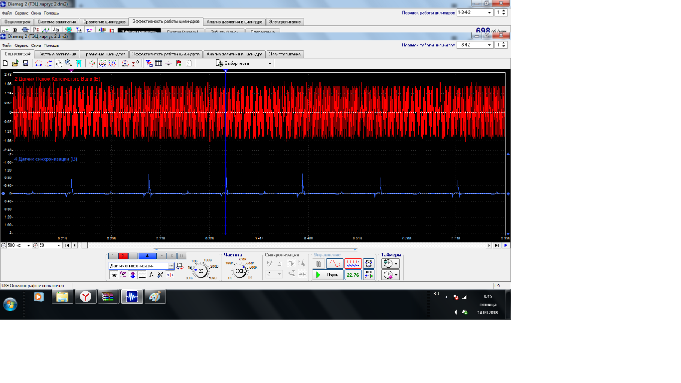

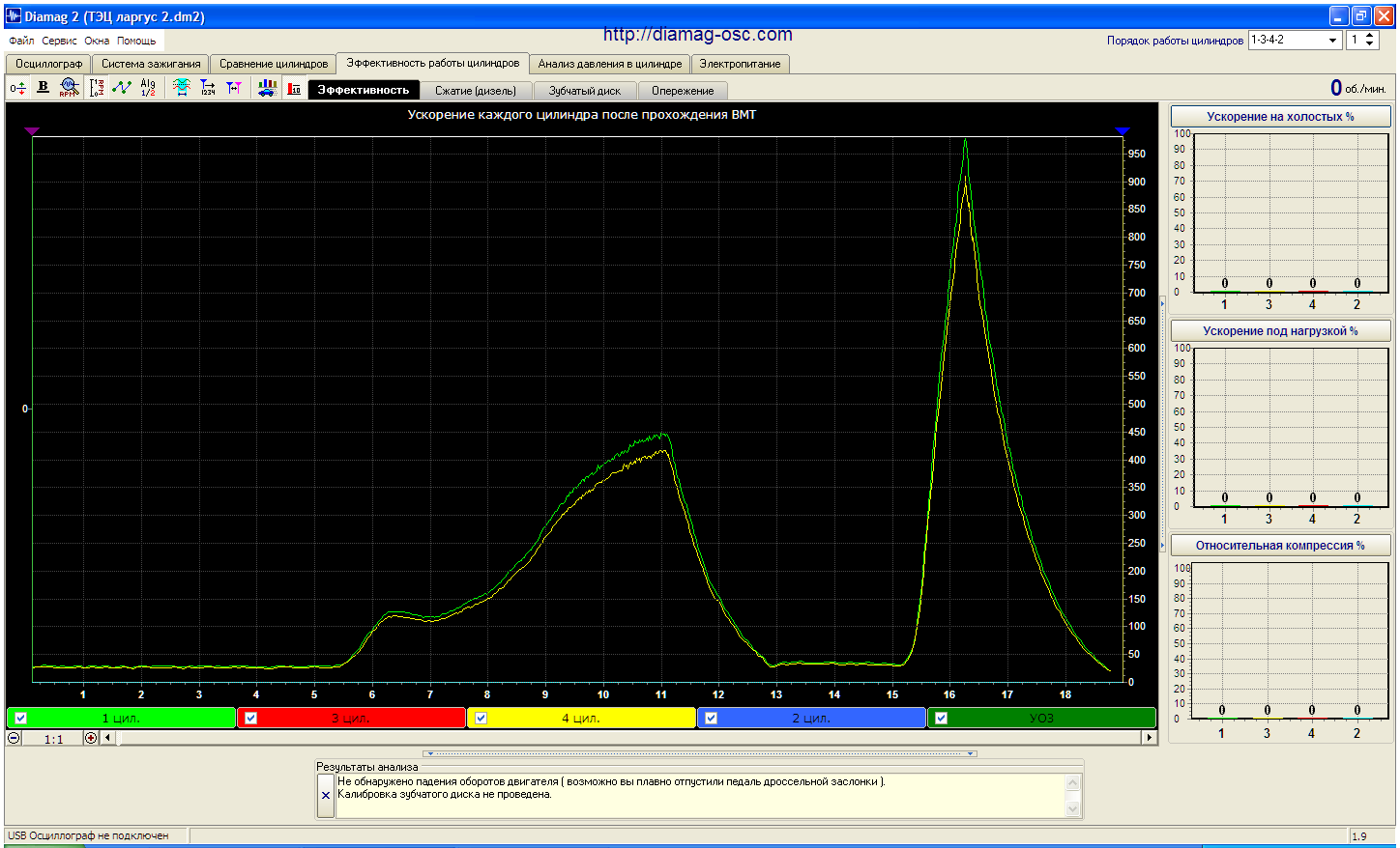

Ларгус 16 клап, эффективность цилиндров. Подключение игла к датчику КВ , синхронизация 4 канал индуктивный датчик около катушки зажигания. Анализ не получается.

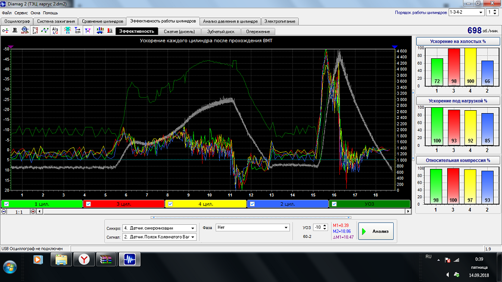

Поставить развертку на 500мс и выставить маркеры на 1й цикл.Перейти в окно ЭРЦ ,нажать кнопку задания границ первого цикла маркерами и 1/2alg -нажать анализ
