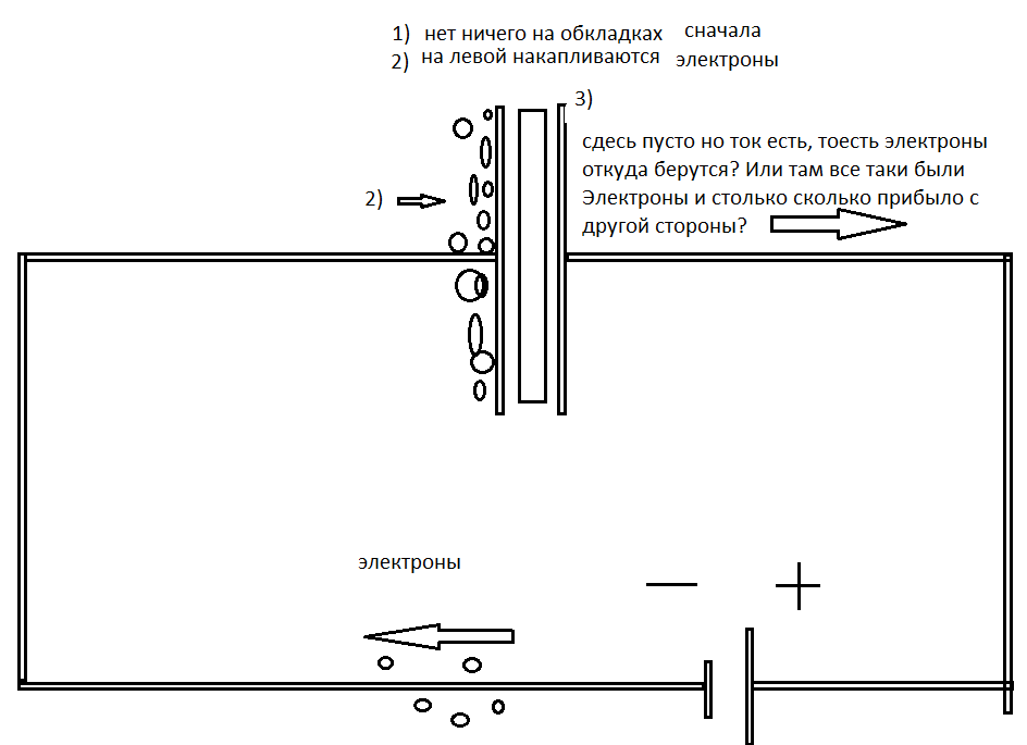

Сообщение юриччь » 22 мар 2019, 08:33
Спасибо что откликнулись. Мне не понятен сам процесс перехода зарядов из разряженного конденсатора в цепь. Ток есть только тогда когда электроны двигаются под воздействием электрического поля, которое возникает вследствии действия ЭДС источника в сторону положительно заряженного вывода . И только в замкнутой цепи. Возникает вопрос. С одной стороны обкладки накапливаются электроны( или чего там еще типа заряды). С другой стороны конденсатора что вытекает в цепь если там по идее нет ничего?

Re: Конденсатор и ток через него.
Сообщение АндрейК » 22 мар 2019, 16:58
Ток - направленное движение электронов.
Разность потенциалов - на одной обкладке конденсатора их больше на другой меньше. При замыкании обкладок, разное количество электронов стремится уравновеситься, потому где их больше, стремятся туда, где их меньше.
Сообщение юриччь » 23 мар 2019, 06:06
( При замыкании обкладок, разное количество электронов стремится уравновеситься, потому где их больше, стремятся туда, где их меньше). Почитал ваши ответы, подумал и пришел к выводу что конденсатор изначально имеет эти самые заряды. Иначе тока не будет в цепи.
