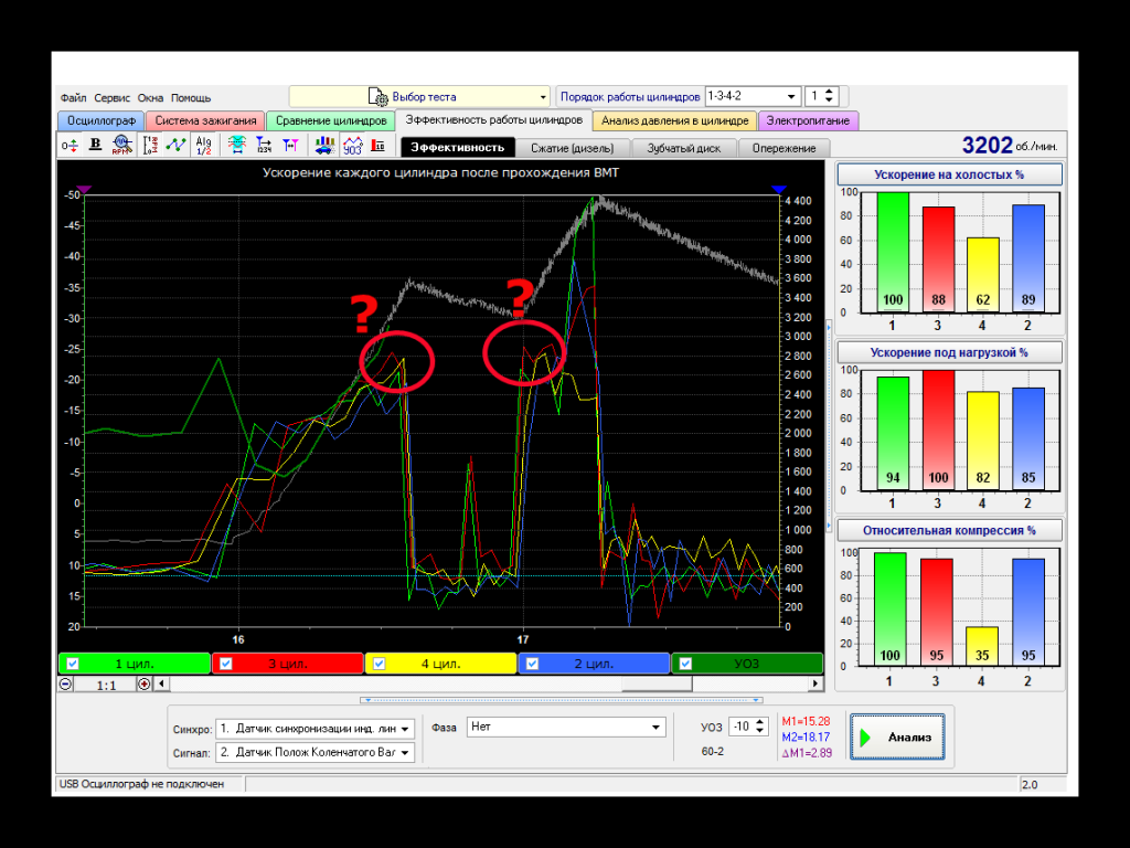

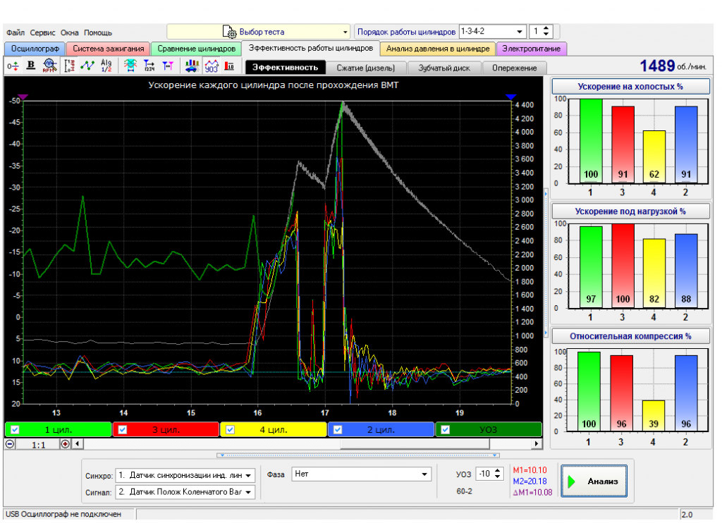

Сообщение sanya.map » 23 июл 2019, 02:53
Не стану открывать новую тему пишу здесь.Сегодня приехала Газель дв 405 Микас 11 ЕТ. Обороты двигателя больше 3000 не развивает(похоже на отсечку), что на месте что на ходу.А также и на бензине и на газу тоже самое.Подмена ДЗ в сборе результата не дала,давление в рампе мерять не стал,(со слов хозяина 3.8 кг)нет смысла, ДМРВ новый (со слов хозяина) по сканеру адекватный.Метки в норме (идеальная фаза). После кап ремонта 70 тыс.Дымом дул всё гут.После сброса с инициализацией обороты нормализовались, но провалы глубокие где то 2500 и 3000 появились.Компрессия во всех цилиндрах в норме кроме 4-го 8 кг .Мысли кончились.

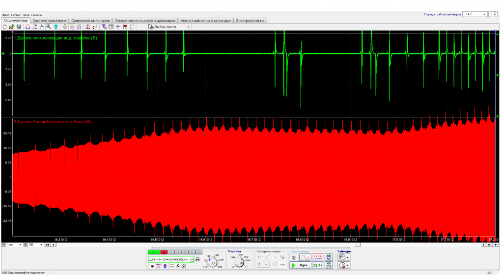

Re: Проблема газ 405
Сообщение АндрейК » 23 июл 2019, 13:56
sanya.map писал(а):.........................................................Пропусков нет.4-я катушка новая.
Вот тут я не понял!? Судя по моему скрину искра в первом, а равно и в остальных на оборотах 3500 пропадает, а вы пишите что пропусков нету? Или линейку на секунду убирали с синхры!?
