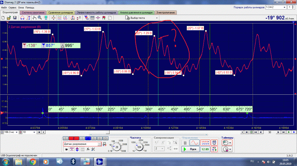

Сообщение holod3 » 30 май 2019, 03:31
Вот снял осциллограмму ДР на ХХ Газель дв. 406 с двумя распредвалами, прошу знающих объяснить по данной осциллограмме интересует выделенный участок:
Вот ссылка на полную осциллограмму:https://yadi.sk/d/vexFUJz4hGGeog

Сообщение kuzma90 » 30 май 2019, 06:08
а куда подключали ДР

Сообщение Евгений1969 » 30 май 2019, 07:02
kuzma90 писал(а):а куда подключали ДР
Ну, наверное, двигатель с ГБО и где-то в центре вставлен жиклёр для датчика разряжения от ГБО.
На обычном двигателе не было бы такой красивой картинки.

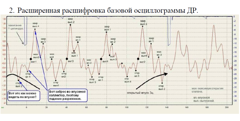

Сообщение pozharskiydn » 31 май 2019, 02:12
holod3 писал(а):Вот снял осциллограмму ДР на ХХ Газель дв. 406 с двумя распредвалами, прошу знающих объяснить по данной осциллограмме интересует выделенный участок:
Теперь я думаю можно наложить и свой сигнал и посмотреть.

Сообщение holod3 » 31 май 2019, 09:22
Датчик разряжения подключал к штуцеру вакуумного усилителя тормозов.
