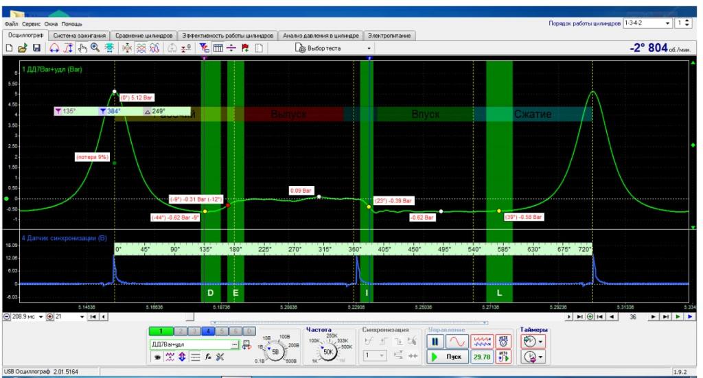

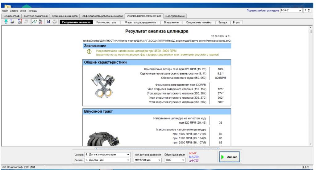

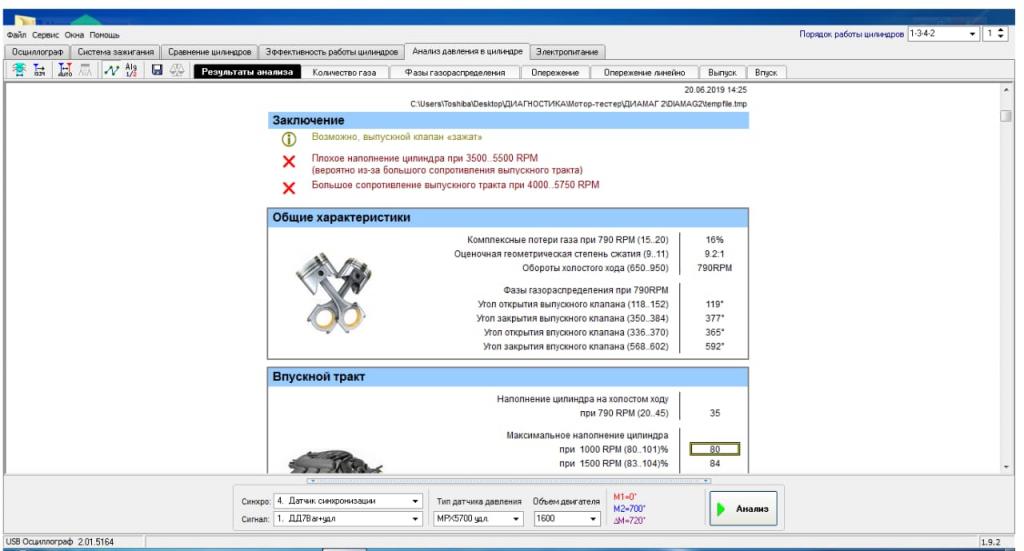

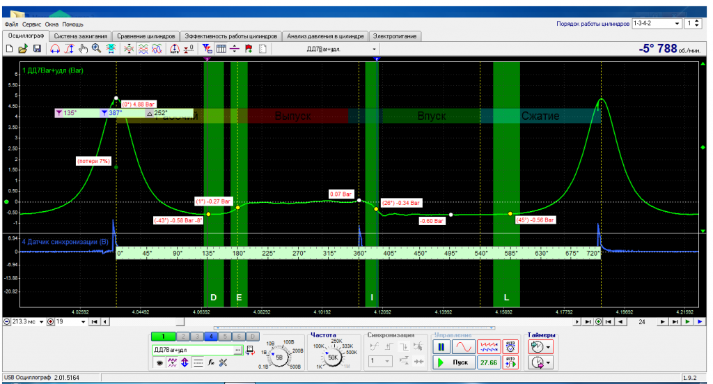

Приветствую вас форумчане,такое дело : Ларгус 8 клапанов, жалуется на пропадание тяги, 3 месяца назад меняли ремень ГРМ,было все отлично, спустя пару месяцев пропала тяга,заменили ему свечи,бензонасос,регулировали клапана. Заехал ко мне, ошибок нет,работает ровно,сделал скрипт Рх ,открытие выпускного клапана не нравится, потому нашел донора, провел и там, еще хуже загнал себя в тупик,прилагаю скрины анализов с двух двигателей. Кто имеет опыт или сталкивался с этими двигателями, интересно ваше мнения[img][img][/img][/img][img][img][/img][/img]

На втором скрине УОЗ = -2. Непорядок, совсем мало.
На последнем мне кажется неправильным привязка линейки к вершинам давления. Не правильнее ли привязать к искре?

Varnak писал(а):На последнем мне кажется неправильным привязка линейки к вершинам давления. Не правильнее ли привязать к искре?
Это как?

Сообщение Meshadi » 21 июн 2019, 06:39
Я начинающий в плане съёма осциллограмм,то есть не силен в мотор-тестере, хотелось бы узнать, когда и как автоматически подставлять линейку, ведь при съёме анализа до 150 кадров набирается

Сообщение Varnak » 21 июн 2019, 06:49
Meshadi писал(а):Я начинающий в плане съёма осциллограмм,то есть не силен в мотор-тестере, хотелось бы узнать, когда и как автоматически подставлять линейку, ведь при съёме анализа до 150 кадров набирается
Я и сам такой же начинающий.
Всё правильно вы сделали. линейка правильно стоит)

Сообщение Dimaas » 21 июн 2019, 06:53
Вы правильно поставили линейку.
