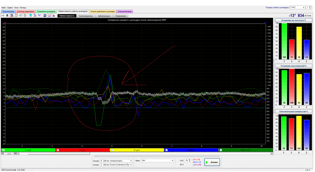

Сообщение skipper » 29 июн 2019, 17:55
Скажите кто нибудь, с чем может быть связан этот провал на холостых? Повторяется постоянно после запуска двигателя, куда копать?
По высоковольтной вроде проблем нет,форсунки?

Сообщение Dimaas » 29 июн 2019, 19:00
Если стоит М74 то так и должно быть.

Сообщение skipper » 29 июн 2019, 22:25
А с чем это связано??

Сообщение Dimaas » 29 июн 2019, 23:33
С фазированным впрыском. ЭБУ специально отключает 1 цилиндр.

Сообщение skipper » 30 июн 2019, 15:35
Теперь все понятно,спасибо!

Сообщение vladimisafrono » 30 июн 2019, 21:17
Специально отключает для чего :?:

Сообщение AutoMan » 30 июн 2019, 22:26
Dimaas писал(а):С фазированным впрыском. ЭБУ специально отключает 1 цилиндр.
В первый раз такое слышу! Поясните пожалуйста.

Сообщение skipper » 30 июн 2019, 22:54
На м74 нет датчика фаз, таким образом ЭБУ определяет первый цилиндр, наверно как то так.

Сообщение vladimisafrono » 30 июн 2019, 23:38
Звучит как бред. Извините. Или Я чего то не до понимаю.

Сообщение skipper » 01 июл 2019, 00:39
Сам пока до конца не понимаю, двигатель с фазированным впрыском , датчика фаз на нем нет, наверно таким образом эбу определяет алгоритм подачи топлива.
Опять же возникает вопрос как он вообще заводится? Возможно при запуске впрыск топлива попарно параллельный , кто может объяснить более подробно как это происходит?
