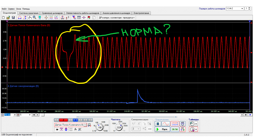

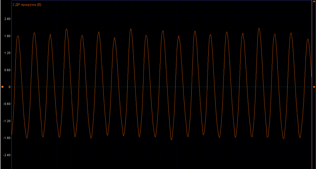

Приветствую,неравномерная работа двс на хх,и периодическое пропадание тяги на трассе.ошибок по электрической части в памяти эбу нет.но стоит набрать 2000оборотов начинают появляться пропуски воспламенения по всем цилиндрам,давление топлива проверил 3.5 атм,дымогенератором подсосы проверил,свечи провода и катушка подкидывались с исправного авто, снял осцилл.посмотрите пожалуйста своим опытным взглядом,

Happy писал(а): по осциллограмме ремень правильно установлен?
Да правильно, всего на 2 градуса позже, 1 зуб распредвала равен 9.4 градусам.

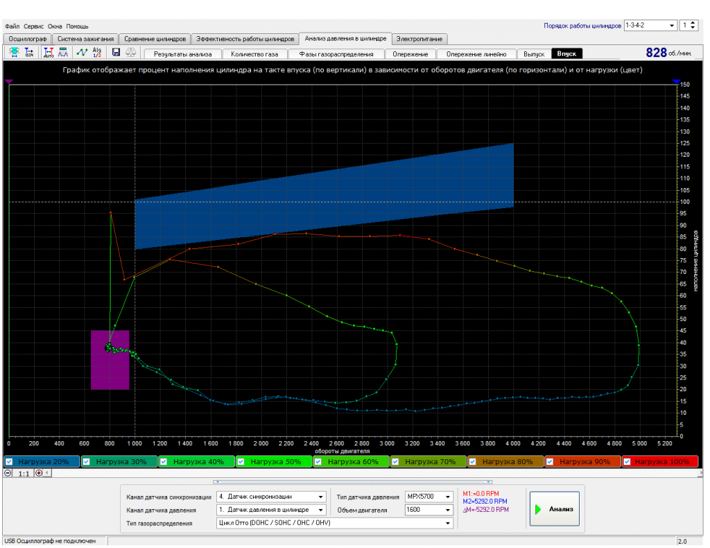

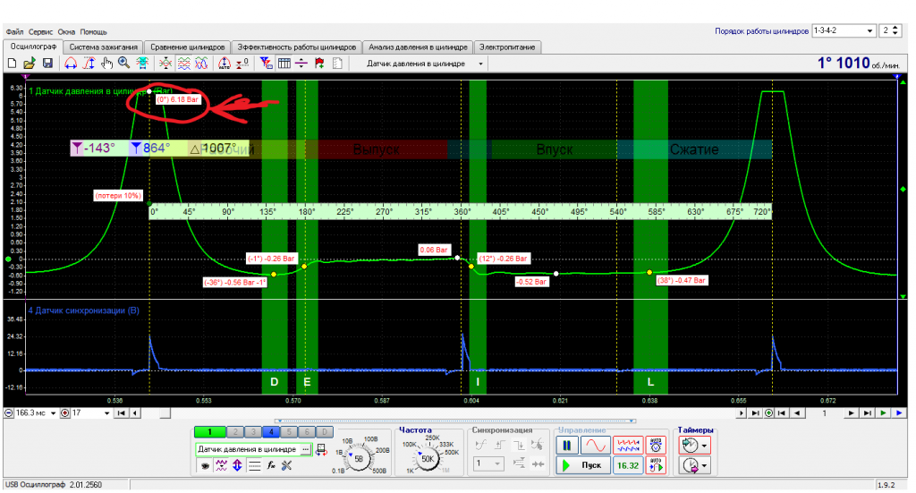

все тесты сделаны без воздушного фильтра,клапана сегодня проверил сделал зазоры впуск 0.10,выпуск 0.20 осциллограмма д. разряжения все равно не адекватная получилась(поправте если что)замерил компрессию 1цил-13атм. остальные 3 цилиндра -11атм
дд 3 цил.rar
из-за чего такое давление
