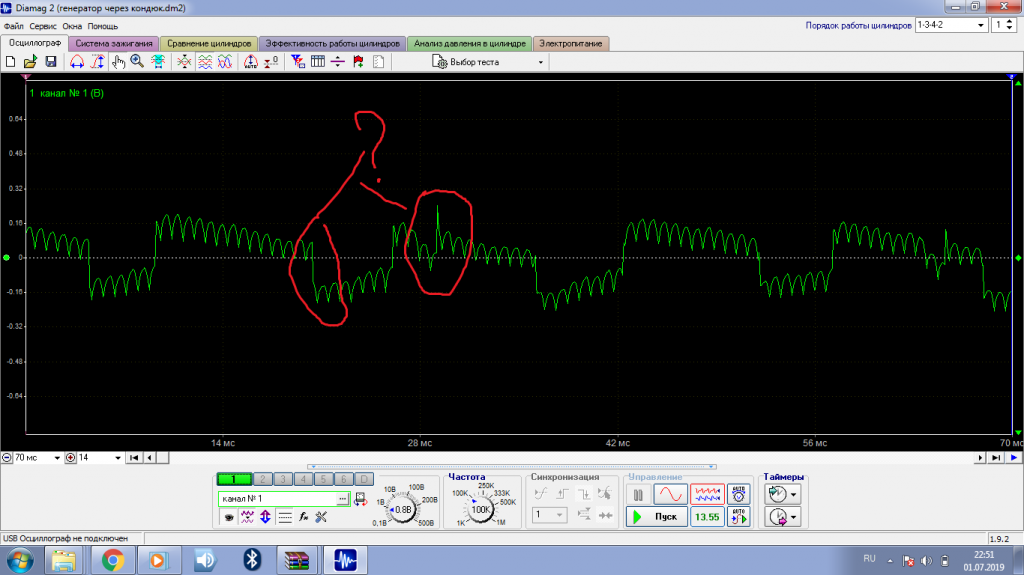

Прошу разъяснить знающих по съёму осциллограммы с генератора клеммы D, снимал через конденсатор щупом и индуктивной линейкой результат одинаков, генератор исправный интересует почему именно такой сигнал получается, обвёл красным, ожидал увидеть непрерывный частокол импульсов?

На осциллограмме "картинка" включения реле-регулятора при малой нагрузке со стороны бортсети. Момент включения РР ротора это временные отрезки просадки сигнала "вниз". Всплески на выходе такой просадки (момент отключения обмотки ротора) скорее всего результат стабилизации со стороны схемы РР. Ведь в момент отключения катушки ротора мы имеем дело с самоиндукцией которую РР должен погасить.
А вообще, трудно обобщить работу РР всех современных всевозможных конструкций. Конкретно можно было что-то говорить (и учить) только по механическим РР. Поэтому, в принципе, весь обучающий материал по генераторам в сети построен относительно работы именно старых генераторов и их осциллограмм. И сейчас трудно будет найти ведающего от и до человека по этому вопросу, ведь в современных генераторах полно всяческих крайненевыносимонаиважнейших схемных усовершенствования начиная от плавного токового пуска ротора в работу заканчивая регулировкой по ротору непосредственно ЭСУД и т.п.

Нет я спрашивал не про работу реле регулятора, а в обще про диагностику генератора мотор-тестером, видел статьи проверки генератора правда другими мотор-тестерами, так вот там при съёме осциллограммы с генератора при исправном генераторе , там сигнал в виде непрерывных горбиков я так понимаю это сигналы с каждой катушки статора генератора, и при неисправности (пробит диод основной или дополнительный), осциллограмма становилась страшная с всплесками сигнала. Моя же осциллограмма какая то не равномерная импульсы то вверху и не всегда одинаковые то внизу, вот и возник вопрос как же проверять генератор DiaMag2?

Вы сняли осциллограмму с клеммы "D", а это как раз то место где работает реле-регулятор.
Диагностику генератора нужно разделять, как говорят электронщики, по первичной стороне (управление ротором) и по "вторичной" стороне (силовой). При снятии общей осциллограммы с работающего на автомобиле генератора Вы должны учитывать что Вы увидите так же общую картину работы силовой части и работу РР. Диодный мост и РР работают совместно (пульсируют вместе).
Если же Вам нужна "классическая" картинка как "из учебников", то её можно получить с генератора установленного на стенд запитанного "напрямую", без РР. Установив определенные обороты ротора и нагрузку на выходе, Вы увидите четкую общую работу фаз и выпрямителя.

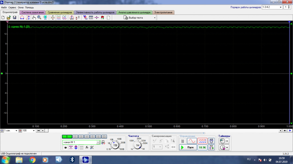

Сообщение holod3 » 04 июл 2019, 19:43
Всё вроде разобрался я сделал автомасштабирование канала нажав на соответствующую кнопку в программе, вот и программа и настроилась по верхним импульсам . Вот что получилось без автомасштабирования :

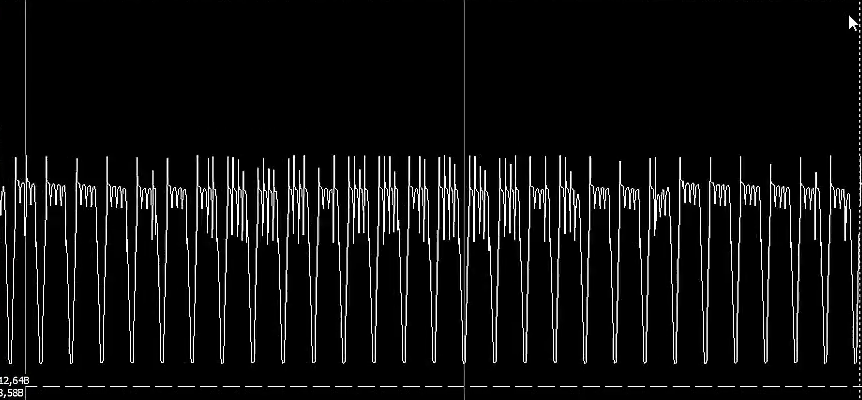

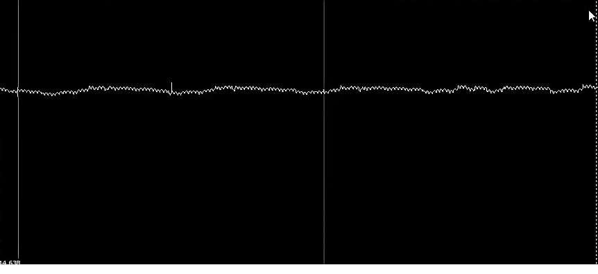

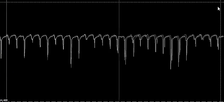

Так как своих наработок по неисправностям генераторов пока нет, выкладываю чужие;
обрыв основного диода
Обрыв дополнительного диода
Исправный генератор
