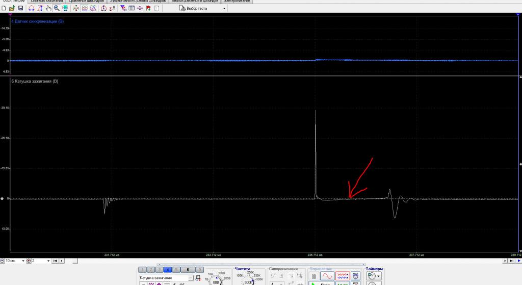

Сообщение giab » 18 сен 2019, 21:43
admin писал(а):Если катушка в трамблере то прикладываем к нему емкостную пластину. Обычно по центру между выходами ВВ проводов.
С вашим советом так я и сделал тест, проверил несколько раз, но напряжение горения почему то равно нулю, все остальное в норме :(
Впервые вижу такое. Есть и другая машина, и если что, попробую о нем тоже...
