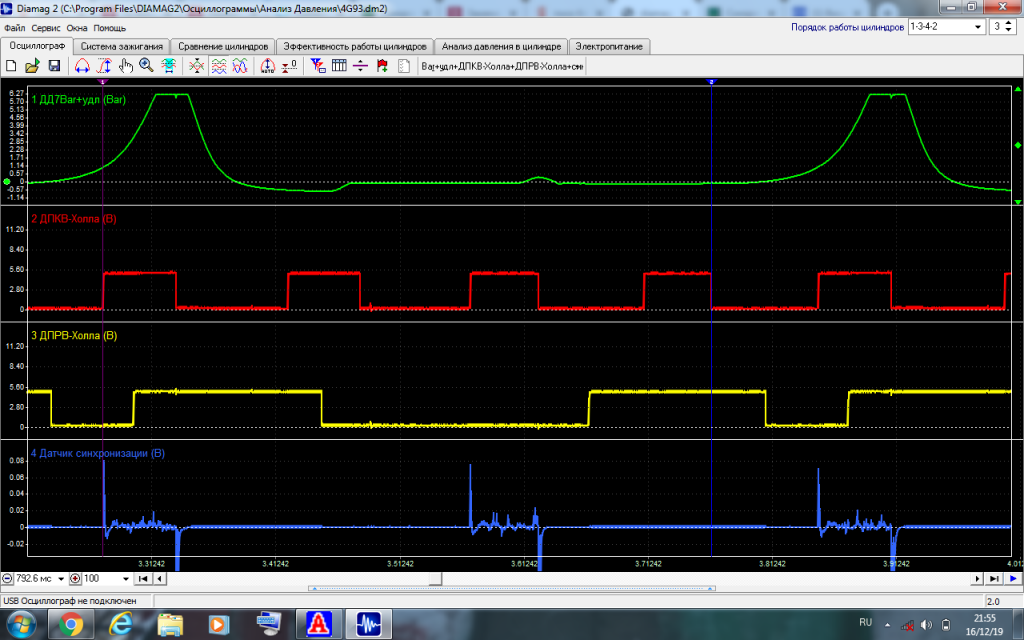

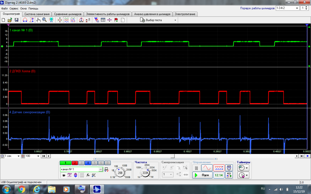

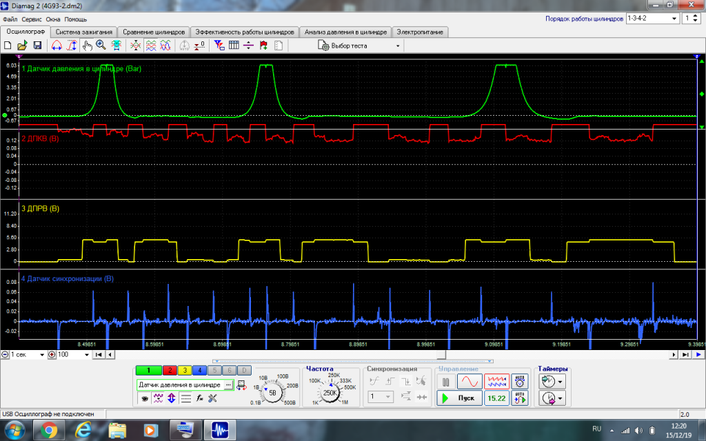

Притащили Mitsubishi Pajero pinin дв 1,8л 4G93 mpi с признаками не заводится есть только попытки схватывания, хозяин сказал что двигатель начало сильно трясти после заправки он кое как доехал до другой заправки пока заправлялся машина заглохла после завести уже не смог. Замерил давление 3-ка, искра есть (dis-система), импульсы на форсунки поступают. Пока рою в сторону ГРМ, вот графики которые снял, может кто подскажет по по поводу меток.

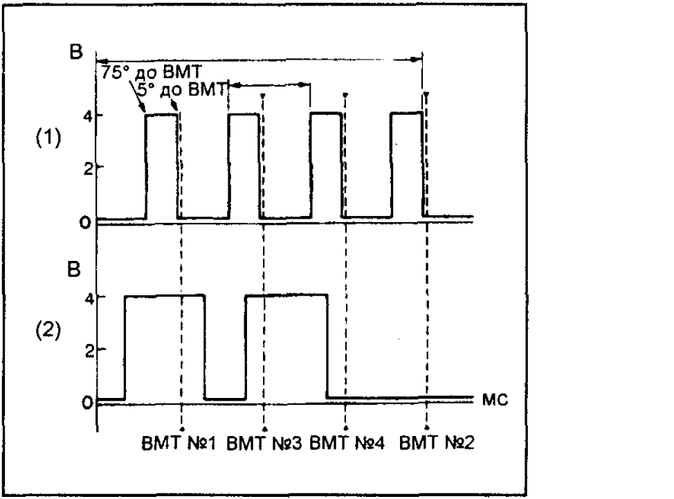

Вот нашёл заводские осциллограммы ДПКВ и ДПРВ
Александр. M104.992 on HFM

Тоже находил данные осциллограммы, но мне трудно их сопоставить с моими так как они в отличии от моих ровные так как снимались на рабочем двигателе на холостых оборотах, я же снимаю на прокрутке двигатель периодически схватывает коленвал ускоряется соответственно импульсы сдатчика коленвала получаются разной ширины, я находил информацию там стоит задающий диск за шестерней коленвала с двумя одинаковыми по ширине сектороми расположенные дуг относительно друга на 180 градусов т.е. два импульса за один оборот коленвала.

А если выкрутить свечи с цилиндров и посадить на разрядники, чтобы стартеру было легче крутить, ещё и аккумулятор нормально зарядить - глядишь и получится ровнее осциллограмма на прокруте. Тут главную роль будет играть скорость и равномерность вращения коленвала.

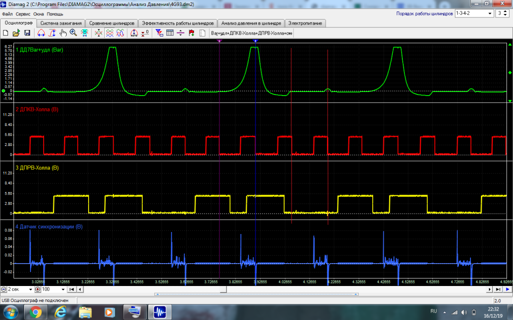

В общем дело оказалось действительно в глухняк забитых форсунках, снял форсунки а сетки форсунок были целиком забиты непонятной рыхлой субстанцией напоминающей накипь на тени да и сама рампа забита, в общем будем менять сеточки тестеть форсунки на стенде снимать промывать бак, двигатель я думаю заведётся, но меня интересует всё таки графики как безразборный метод тестирования ГРМ, вот снял график с выкрученными свечами зажигания, как советовали, но всё равно не сходятся с образцовыми, хотя все метки сходятся задающий диск не провёрнут, сам лично всё проверил, кто что может сказать?
