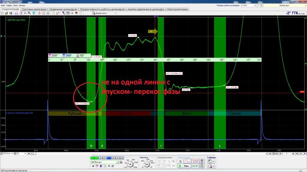

Сообщение Vul » 14 янв 2020, 03:45
в вашем авто фаза неправильно стоит. Пропуски 1 и 4 цил. Обратите на это внимание. Невидимый подсос по клапанам.
Vul
Сообщения: 562
Откуда: КРАСНОДАР
Re: SsangYong 2L G20DF
Сообщение Vul » 14 янв 2020, 03:51
Такое бывает при зажатых клапанах и сбитых метках. Склоняюсь больше в зажатых клапанах. Утром будет тяжёлый запуск- так как это подсос .

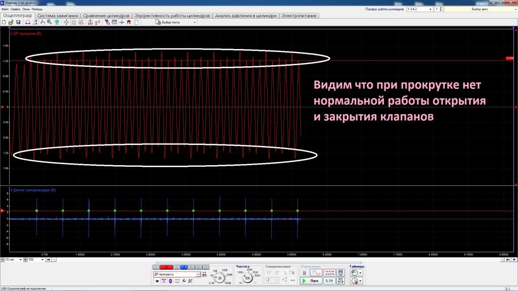

Сообщение Vul » 14 янв 2020, 03:59
Стабильности открытия и закрытия клапанов НЕТ. НЕИСПРАВНОСТЬ по ГРМ.
