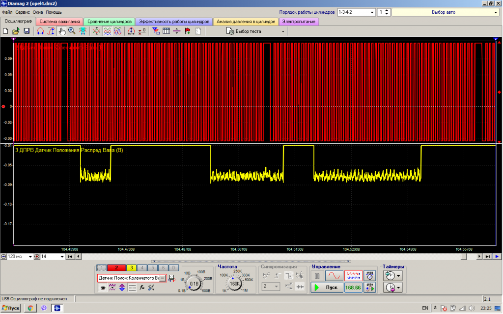

Смотрю я образцовые осциллограммы и там сигнал с датчика коленвала выглядит красивой синусоидой. У меня же всегда получается подобие шим.
Вопрос, что не так? Руками ничего не настраиваю, так-как в программе при выборе теста по идее все уже настроено.

Ну я думаю, что не всё так печально. Когда Вы узнаете, что датчик коленвала бывает индуктивного типа (синусоида) и на эффекте Холла (пеньки) то всё будет понятно. А вот выбор амплитуды сигнала Вас ещё подводит.

Вот только "пеньки", я вижу именно на индуктивных датчиках. Скрин именно с такого.

Какой был выбран диапазон сигнала для ДПКВ на Вашей первой осциллограмме? Просто на ней не видно, но предполагаю, что около 0,1 В.

Вполне вероятно что на вашем скриншоте именно синусоида, а выглядит сигнал как прямоугольные импульсы потому что в осциллограмме записана только сильно увеличенная "средняя" часть сигнала, "остальная" часть сигналы вышла за пределы диапазона измерения канала и была "срезана".
Но что бы убедиться так ли это, и помочь вам разобраться, нужно просмотреть вашу осциллограмму или хотя бы скриншот всего окна программы, по которому будет видно в каком диапазоне проводилась запись.
Практически уверен что у вас та же ситуация, описанная по ссылке которую указал вам Евгений1969.

Да, автоматом выбрана чуйка 0.1

Я и сам советую, всегда перед записью убеждаться в наличии сигналов через режим осциллограф, но думаю что именно в этом случаи запись была включена когда сигнала ещё не было. Это видно из вашего скриншота по тому какой был подобран диапазон измерения и по проценту заполнения поля сигналом. Если бы при запуске самописца была не прямая линия (сигнал в состоянии покоя) а фиксировался типичный сигнал с датчика (не важно с индуктивного или Холла) программа автоматически подберёт диапазон под поступающий сигнал и в соответствии с установленными значениями в настройках (для теста ДПКВ/ДПРВ) диапазон будет подобран так чтобы сигнал не заполнял собой более 60% (по вертикали) поля на канале.
Некогда не замечал чтобы с автоматическим подбором диапазона измерения были сбои, всегда работает всё правильно.
Запишите осциллограмму ещё раз. Перед записью, в режиме осциллограф убидитесь что на каналах фиксируются сигналы имеющие типичную форму и уровень для датчиков данного типа, далее с начало остановите - режим осциллографа нажатие на - Стоп, после чего запускайте самописец.
Останавливать режим осциллографа нужно для того чтобы при записи самописцем авто. подбор был проведён заново, если режим осциллографа не остановить нажатием - Стоп а сразу перейти в режим самописца запись начнётся в том диапазоне (и в целом с учётом всех изменений) который был подобран в режиме осциллограф.
