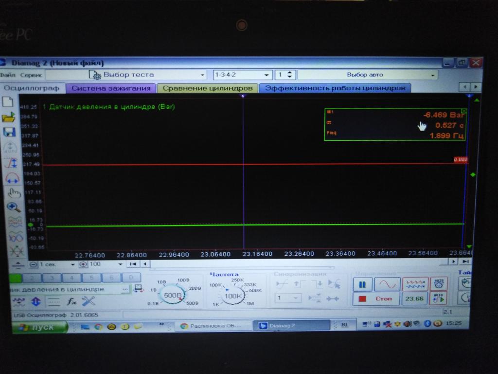

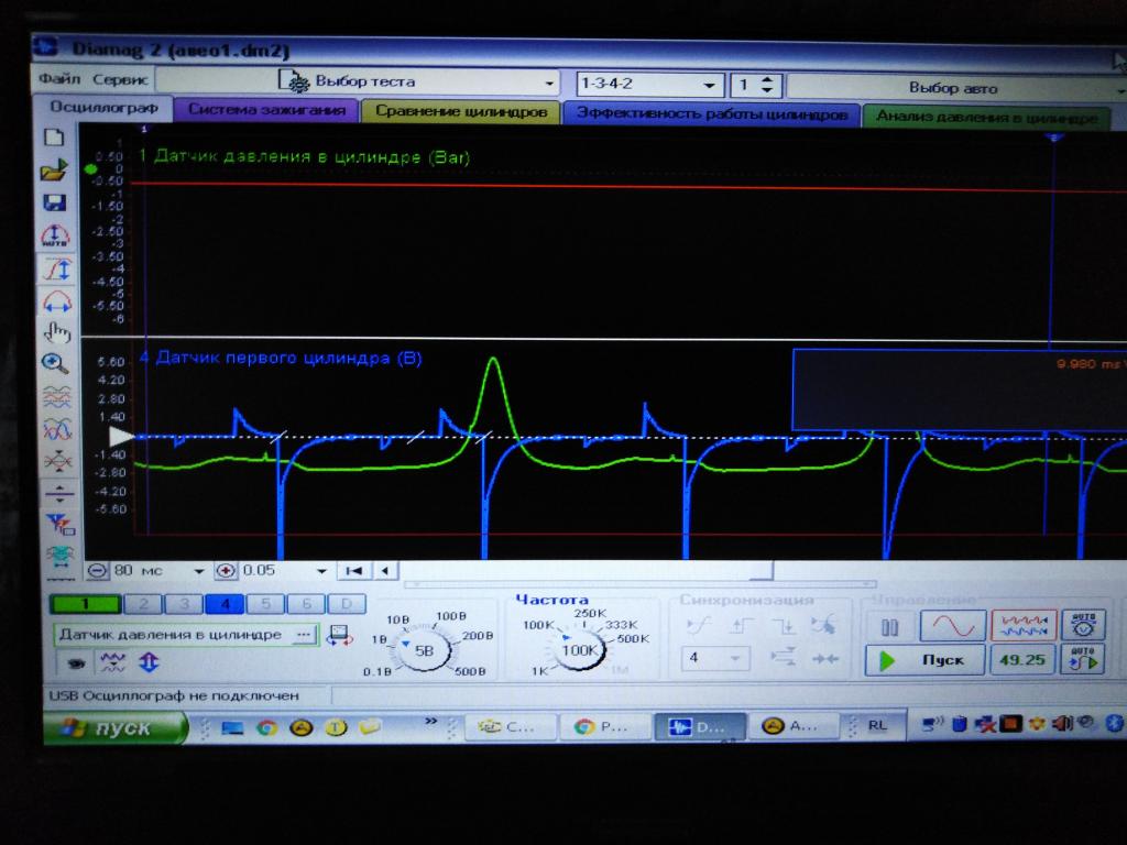

Сообщение DVS-78 » 12 окт 2020, 13:27
Доброго всем времени суток!
Вчера попробовал сделать тест ДД + синхронизации. Вот что получилось!
Разве осциллограммы не должны быть раздельно?

Здравствуйте.
Насколько я помню не в одном из тестов - Датчик синхронизации (на 4-м канале) не обозначен как - Датчик первого цилиндра. По вашему скриншоту не видно какие настройки (тест) применяли или может настройки вы создали сами, и вы не пишете каким ДД работаете -7 Бар, 20 Бар, или может другой от "стороннего" производителя.
Сделайте проверку точности измерения канала, не подключая никаких датчиков и не выберая никаких настроек (тестов), активируйте 1-й канал, в режиме Осциллограф нажмите Пуск и смотрите какой уровень сигнала (напряжения) при этом будет.
Если линия сигнала не имеет больших отклонений приблизительно в пределах +/- 0.03, вероятно точность измерения канала в норме.
В таком случаи изъмерьте напряжение вашего ДД в покое, для этого так же не выбирая никаких тестов, подключите ДД (без подключения к авто) к 1-му каналу (или к другому), активируйте канал и в режиме Осциллографа смотрите уровень сигнала датчика в покое. При необходимости сигнал можно записать Самописцем.
Исходя из полученной информации сделайте выводы о том что могло быть причиной выхода сигнала ДД за пределы своего поля на первом канале. Что могло быть из-за не правильных настроек, из-за неточности измерения первым каналом, или из-за отклонения измерительных характеристик самого ДД.

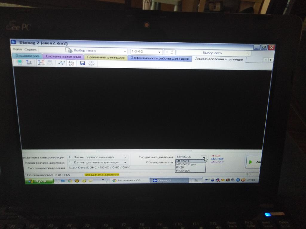

Сообщение DVS-78 » 13 окт 2020, 19:50
Спасибо за ответ! ДД у меня 20-бар, подскажите пожалуйста где провести настройки на него. Я нашёл только во вкладке (Анализ давления в цилиндре). Я так понимаю (РХ20) это и есть ДД-20бар?

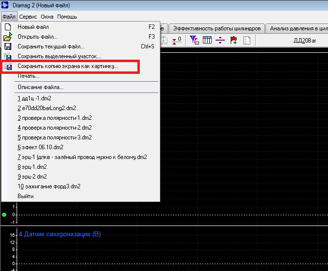

Сообщение admin » 13 окт 2020, 22:57
Зачем фотографировать экран, а затем выкладывать этот мутный кривой скриншот?
В меню "файл" есть "Сохранить копию экрана как картинку"
Если бы вы так сразу сделали то было вы все четко видно и возможно было бы меньше вопросов.

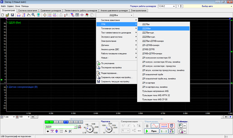

DVS-78 писал(а):Спасибо за ответ! ДД у меня 20-бар, подскажите пожалуйста где провести настройки на него. Я нашёл только во вкладке (Анализ давления в цилиндре). Я так понимаю (РХ20) это и есть ДД-20бар?
Настройки для вашего ДД-20-Бар уже заложены в программе, перед записью осциллограммы нужно выбрать тест для работы этим датчиком через вкладку - Выбор теста -

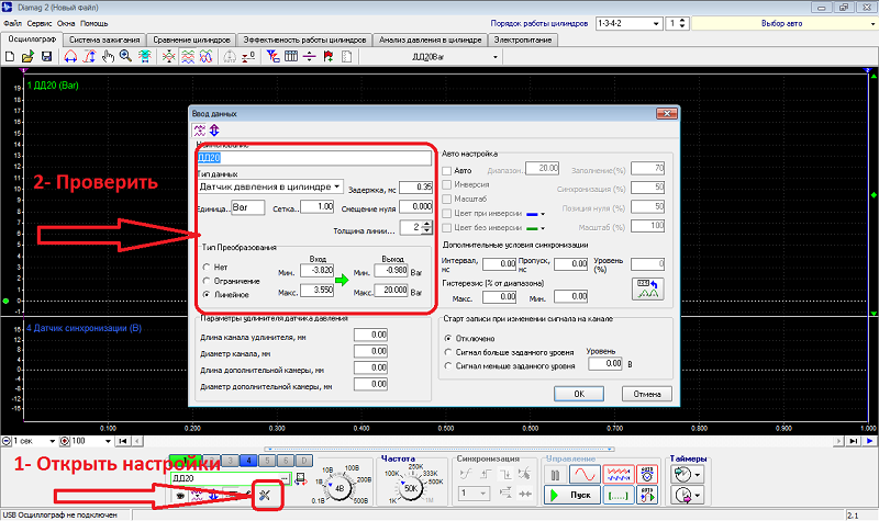

yunik писал(а):......В таком случаи изъмерьте напряжение вашего ДД в покое, для этого так же не выбирая никаких тестов, подключите ДД (без подключения к авто) к 1-му каналу (или к другому), активируйте канал и в режиме Осциллографа смотрите уровень сигнала датчика в покое. При необходимости сигнал можно записать Самописцем......
- Нужно было увидеть сигнал в Вольтах а не в Барах, так можно было понять где проблема, в ДД или в настройках.
Но возможно вы действительно использовали ДД-20-Бар с настройками для ДД-7-Бар, или каким то образом нарушили (изменили) прописанные параметры преобразования в настройках для ДД.
Вам нужно проверить, сравнить параметры указанные в ваших настройках с "эталонными" для ДД20Bar, откройте ваш тест для работы с ДД и сравните данные прописанные в настройках с теми что на скриншотах ниже -
Проверьте настройки и если всё сходится ещё раз попробуйте сделать осциллограмму ДД в цилиндре на авто.
Если проблема останется в таком случаи всё же нужно будет проверить сигнал ДД в покои в Вольтах без подключения к авто., и без настроех для ДД (как описывал выше).
И действительно если вы будете загружать на форум скриншоты а не фото будет намного лучше, если не знаете как это делается через саму программу смотрите скриншот ниже, и изучайте справку (помощь) к программе это поможет.
