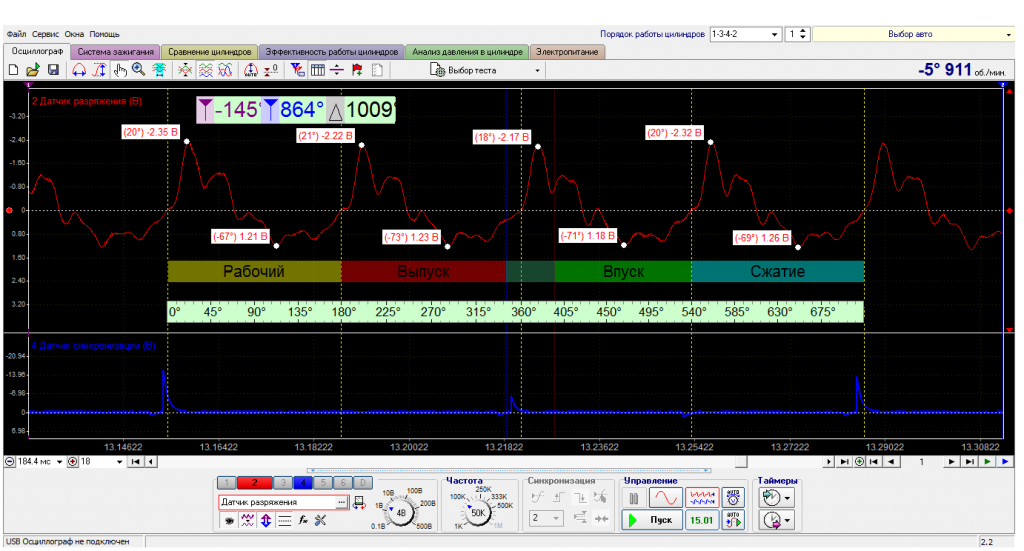

Re: помогите новичку!Разбор осциллограмм
Сообщение ryslo » 13 апр 2021, 05:51
ваз 2114 что тут не так?
Сообщение Varnak » 15 апр 2021, 08:58
А проблема то в чём?
Сообщение antonio.b1984 » 16 апр 2021, 06:06
ryslo писал(а):ваз 2114 что тут не так?
На вскидку видно смещение выпуска - позднее нормы
Сообщение ryslo » 16 апр 2021, 06:31
возможно что клапана нужно регулировать?

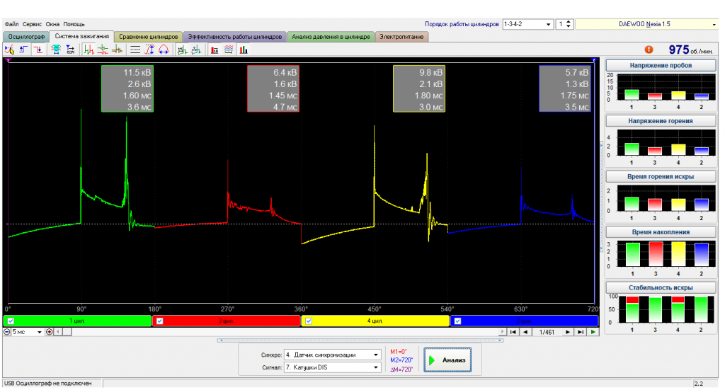

Сообщение ryslo » 17 апр 2021, 04:36
Daewoo nexia n100 1.5 16v межвитковое замыкание катушки на 2-3 цилиндры верно?

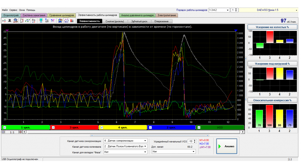

Сообщение ryslo » 17 апр 2021, 04:38
тот же автомобиль, эрц, но тут вижу еще и выпадает первый цилиндр не рабочая форсунка верно?

Сообщение АндрейК » 17 апр 2021, 06:07
Файлы осциллограм только у вас, потому вам видней.
Сообщение Alex_42 » 17 апр 2021, 11:42
Что, мешает другими способами форсунку проверить? Какими, писать не буду. Сами догадайтесь.
