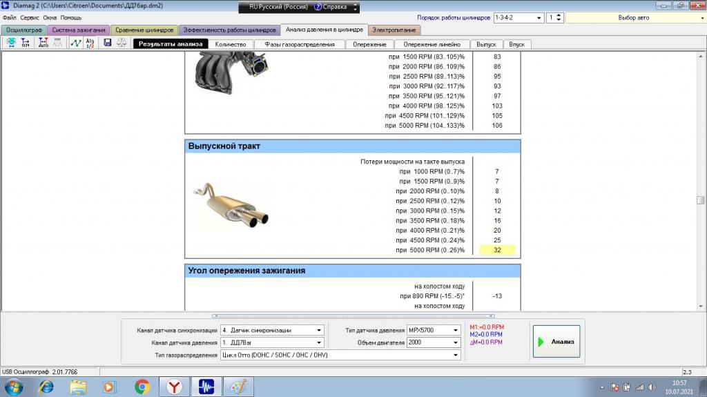

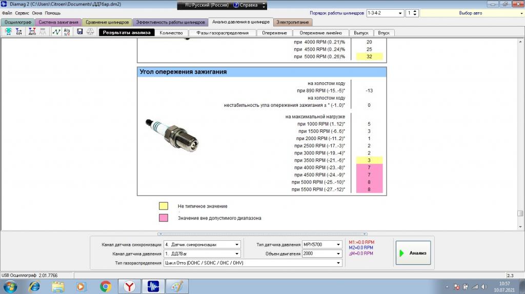

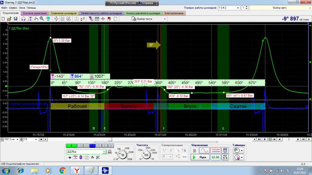

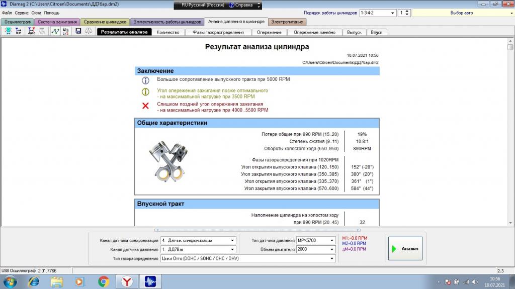

Здравствуйте. А/м Suzuki Grand Vitara 1.6 2007 дергается во время езды, компрессия и давление топлива в норме, сделал тест Px, по тесту метки не на месте и забит катализатор? Файл теста Px ниже. Заранее благодарю.

Я, бы начал с системы зажигания и проверки давления топлива на ходу.

Привет, была ситуация с гранд витарой, только 2литра. непонятные подергушки. Даже не подергушки, а потеря тяги на короткое время. Букваль затыки, как пропуски. Было давно, в итоге, вроде, блок полного привода под замену, заменил клиент все ок. Блок голову делал, хотел включить муфту, ограничивал тягу. Кратковременно... Катался с осциллом, тогда еще Диско юзал. Если критично, могу набрать чела, на связи.Уточнить, что имеено было. Запамятовал.
