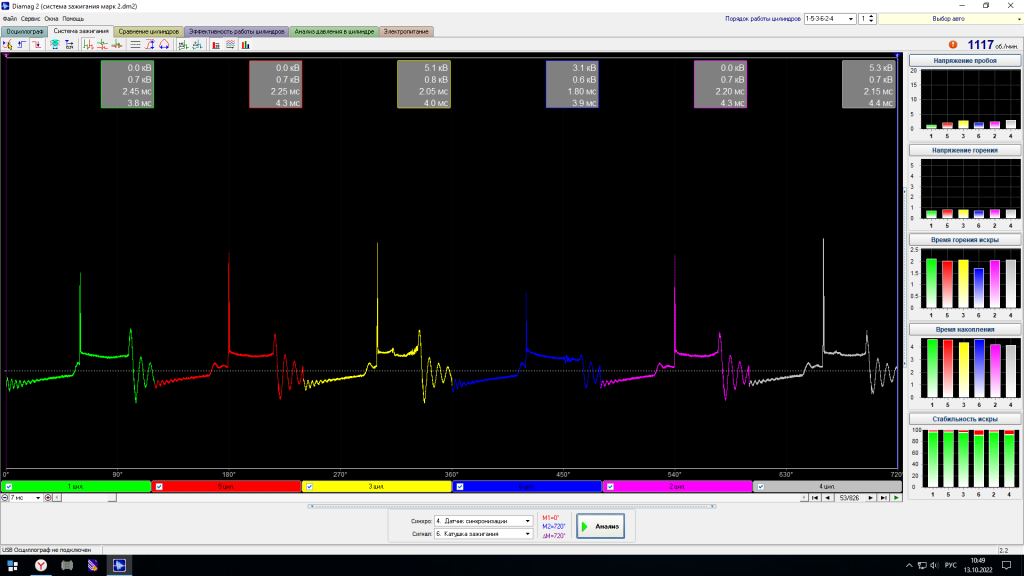

Добрый день. Машина toyota mark 2, двигатель 1G FE трамблер. Проблема следующая, на холостом ходу двигатель работает ровно, при движении ощущается потеря тяги и протрои, ошибок нет. Попытался сделать тест "анализ системы зажигания", анализ показывает ерунду, напряжения пробоя не показывает, в окне анализ пишет что зашкаливание сигнала на 6 канале. На форуме в одной из тем человек писал что если пишет что зашкаливание сигнала то можно косвенно судить о неисправности катушки зажигания. Если посмотреть осицлограмму то по ней видно что на всех цилиндрах в хаотичном порядке напряжение пробоя высокое. Сделал тест эффективности, в режиме реального времени по нему на всех цилиндрах пропуски. Я склоняюсь что все таки катушка зажигания сбоит. Свечи, провода, крышка трамблера, бегунок новые.https://disk.yandex.ru/d/gkqnwBtepCSYTQ Порядок работы цилиндров 153624 синхронизация по первому

Сообщение АндрейК » 13 окт 2022, 15:06
Искра есть, воспламенения в этом цилиндре нету.

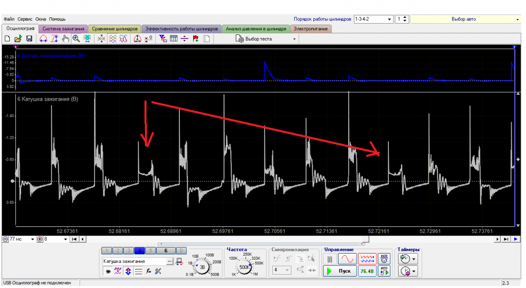

Сообщение sergey-nik » 13 окт 2022, 16:56
Пробивное тоже занижено а если всё поменяли , смотрите компрессию 6-го цилиндра.

Сообщение sergey-nik » 15 окт 2022, 03:05
Не забывайте , что здесь 6 цилиндров и временные пропуски не так заметны.Нужен тест css .

Сообщение vladimisafrono » 15 окт 2022, 04:00
Правильно, напряжение пробоя снизилось. А о чем это может говорить? О том что пробить этот воздушный промежуток было не сложно. А что в свою очередь это могло бы означать? то что в цилиндре что то изменилось. И компрессия может и даже будет хорошая. Компрессия в данном случае крайне не показательная величина. Этот двигатель не мешало бы проверить пневмотестером. Дело в том что индивидуальные, не большие, крайне кратковременные подвисания клапана на осциллограммах Диамаг2 железобетонно оговаривать не получается. А вот пневмотестер может ответить на этот вопрос. Практика есть. сплошь и рядом просевшие пружины и подгоревшие клапана.
