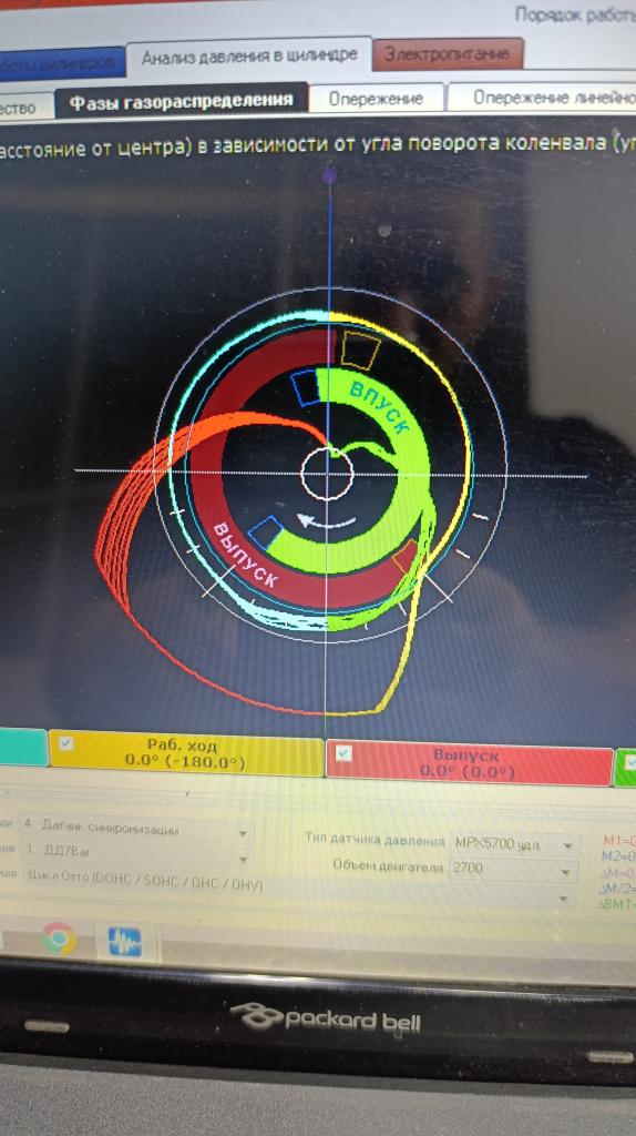

Всем доброго дня, помогите пожалуйста осознать осциллограмму датчика давления первого цилиндра, на УАЗ патриот, в этом УАЗе я капиталил двигатель, капитально ГБЦ специализированном центре отвозил туда, установил распредвалы уаз про, пригласил специалиста и сделал прошивку ЭБУ под УАЗ про, теперь у меня проблема, при резком ускорении отключается первый цилиндр по пропускам зажигания, вижу это через сканматик, углы распредвалов выставил как положено, и переставлял уже по-разному несколько раз, сейчас остановился на таком варианте: выпускной вал распредвал 17,5° и впускной распредвал 19° при этих градусах холостой ход отличный ровный без замечаний, если выставляю выпуск 19°, а впуск 20°, то машина едет идеально, никаких ошибок нет, но на холостом ходу идут пропуски по всем цилиндрам...
Прошу помочь осознать осциллограмму, У меня есть подозрение что в первом цилиндре клинит в открытом положении впускные клапана...
Диамагом ещё не научился нормально пользоваться, только начинаю хотя лежит он у меня уже лет пять..
Заранее благодарен если кто-то откликнется..

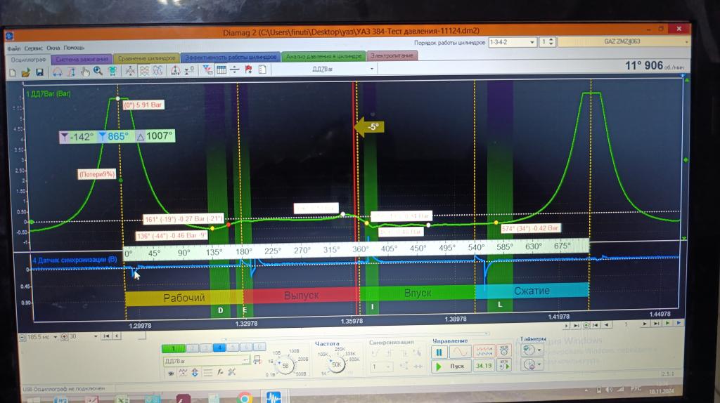

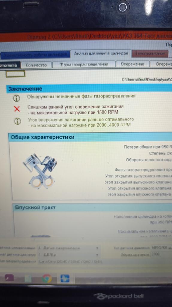

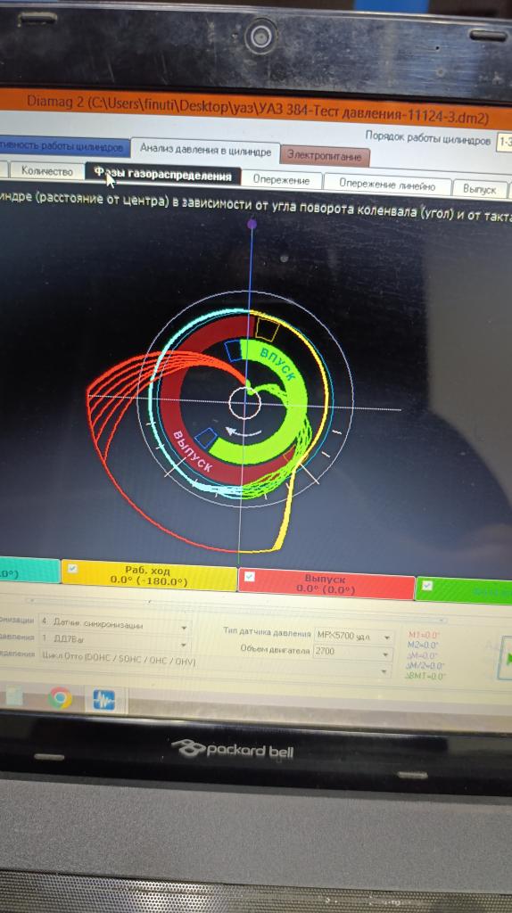

Провозился ещё пару часов, и выставил фазы распредвалов ну я бы сказал в идеальное положение, выпускной распредвал 19° и впускной распредвал 20°, снял осциллограмму датчиком давления , вижу что фазы ГРМ изменились, по моему мнению стали более правильными, но заскоки угла зажигания всё равно имеются...
Я думаю что вся проблема именно из-за вот этого угла зажигания, который улетает куда-то в облака, думал что возможно провернут демпфер, но ставлю ВМТ по стержню в первом цилиндре и 20й зуб попадает лично на датчик коленвала. То есть нельзя сказать что демпфер провернут или сбит..
Может ли быть виновен датчик детонации??? .

не смущайте будущих владельцев Диамага такими темами. Для линейки ZMZ там, где нужно оценит фазы ГРМ, Диамаг подобен пушке, из которой стреляют по воробьям. В середине видео Бродский оценивает параметры сканматика. Сравните его угол и Ваш. Узнать у прошивальщика, что он там залил. А главное, от какого двигателя ЗМЗ стоят валы. А то у Вас всё Pro...Pro. Так вот, на ЗМЗ Pro совсем другие фазы. Я бы вообще оставил Диамаг лежать на полке, а начал искать инфу по ключевым словам - чип-тюнер (форум), Р. Бродский ...
Вы же писали, что при 19 и 17.5 ХХ отличный, тогда что не так?

Благодарю за Инструкцию по Фазам ГРМ.. я знаю, что на УАЗе ПРО углы распредвалов другие.. 19-16.. пролопатил много инфы, в которой все пришли к выводу, что нужно все таки ставить 19-20 и прошить эбу прошивкой Романа Бродского.. прошивальщик не смог найти прошивку Романа Бродского и залил то что у него есть..
НО! проблема не в прошивке.. угол зажигания почему то сильно убегает, я думал что это из за меток распредвалов, вот и изгалялся с ними..
Вы глядя опытным глазом на фото осциллограм, можете сказать, что то похоже на зависание клапанов первого цилиндра? или Вы видите какие то отклонениея?
Вы уж извините за глупые вопросы, я первый раз сюда пишу, все это время диагностировал машины без осциллографа.. но тут уже уперся в точку своей некомпетентности...

а вот осциллограф показывает что угол зажигания сильно уходит нелогично.. видимо из за этого и не может нормально гореть смесь..
есть еще версия, что почему то идет срыв синхронизации датчика коленвала, и эбу не верно определяет где какой цилиндр и в каком положении и меняет угол зажигания неверно..

Вы упорно хотите оправдать заливальщика прошивок. На линейке ЗМЗ с нестандартный валами Бродский самая известная фигура. Уважающий себя прошивальщик купить прошивку у его, а потом компенсирует затраты взяв с Вас денег при её заливке. Диагносты и мотористы, которые сидят на моторах ГАЗ или УАЗ плотно, сами покупают на сайте Романа прошивку и заливают её сами. У Вашего тюнера её нет. Он залил Вам что-то мутное и непонятное. Вероятно из какой-то складчины.

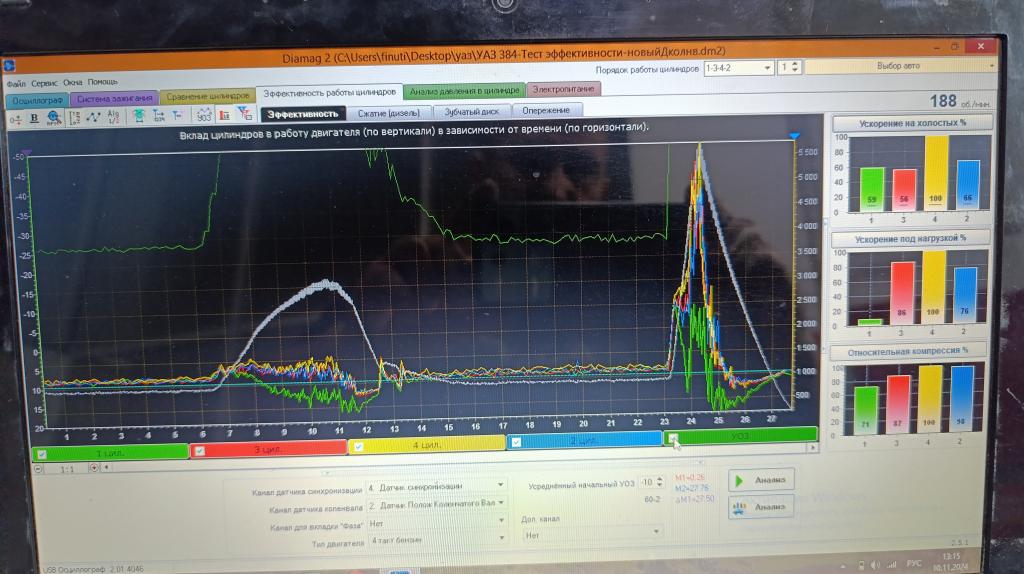

Главный вопрос - почему такой поздний угол зажигания. Конечно, Ваша осциллограмма с ДД снята безобразно, но и на ней видно, что зажигание после ВМТ. Тогда лучше оставить Диамаг в покое из-за неумения им пользоваться и обратиться к сканматику. Какой угол на сканере при ХХ? Обороты? ДАД? Есть ли пропуски на ХХ? Тест эффективности вроде получился у Вас. Но по ему выпадает 1 цилиндр. Тогда как понять что при Ваших фазах двигатель работает отлично.
Снимите логи со Сканматик. Я же не случайно отправил Вам видео. Там видно что при 850 оборотов угол вроде стабилен 13 градусов до ВМТ. А у Вас при 900 вообще перевалил за ВМТ, хотя, это по Диамагу, настройки каналов которого неправильные. Значит нужно перепроверить сканерам.
Какой смысл играть фазами, если такой угол. А если фазы верные, тогда чем объяснить такой угол.?
