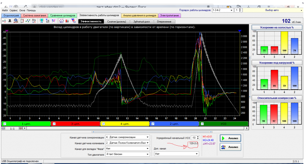

Ни чего странного не увидели сами? Если нет, то потрудитесь пересчитать число зубьев на шкиве машины. И если выкладывайте данные Сканматика, то задумайтесь, какие данные будут действительно полезными, а какие просто мусором. А так, ну троит и пусть троит...Кому какое дело до Ваших потугов, особенно после такой формы обращения за помощью?

А 120-2-2 это откуда взяли? Как программа рассчитает тест, если вы не верно указали её главные вводные? Число зубьев и пробел?

Я сделал скрин с вашего теста эффективности. Он выше. Посмотрите внимательно, всё ли вы правильно сделали.

Подключился прищепкой с синей меткой в четвертый канал подключился к дпкв набрал плавно до 3.500 потом отпустил педаль дал газу резко педаль зажал и выключил зажигание не отпуская педаль газа

Maximmm писал(а):Пдключился прищепкой с синей меткой в четвертый канал подключился к дпкв набрал плавно до 3.500 потом отпустил педаль дал газу резко педаль зажал и выключил зажигание не отпуская пидаль газа
А потом не верно указали параметры шкива и всё коту под хвост.
Re: Нива Шеврале троит
Сообщение Maximmm » 04 сен 2025, 01:16
А не подкажите где еще надо было указывать настройки?
