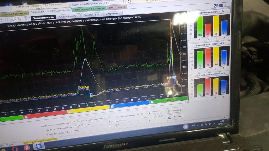

Сообщение AleTimofeev93 » 27 сен 2025, 16:05
Помогите разобраться делал скрипт css , вижу что проблема форсунках , вибрация на хх + хлопки при перегозовке

Сообщение vladimir24 » 27 сен 2025, 22:52
Лично я не вижу по этому ФОТО. проблем с форсунками. Разнобой по компрессии вижу..Что сканер говорит? Пропуски.дмрв.дад.корекции.время впрыска.расход воздуха. Авто TesIa?

Сообщение AleTimofeev93 » 28 сен 2025, 20:06
Дело в том что мотор капиталили и вообщем сняли с блока и головки 27 соток , камера уменьшилась. После этого все началось , что при перегозовки свыше 3000 слышны хлопки как будто отсека , и появилась вибрация в районе 650 -1800 оборотв , не ошибок ни пропусков , все параметры в допуске , есть небольшая разница в компрессии

Сообщение Моторспец » 29 сен 2025, 00:42
Привет! Съем с плоскости ГБЦ 0.27 мм это ни о чем. Копайте в другую сторону.

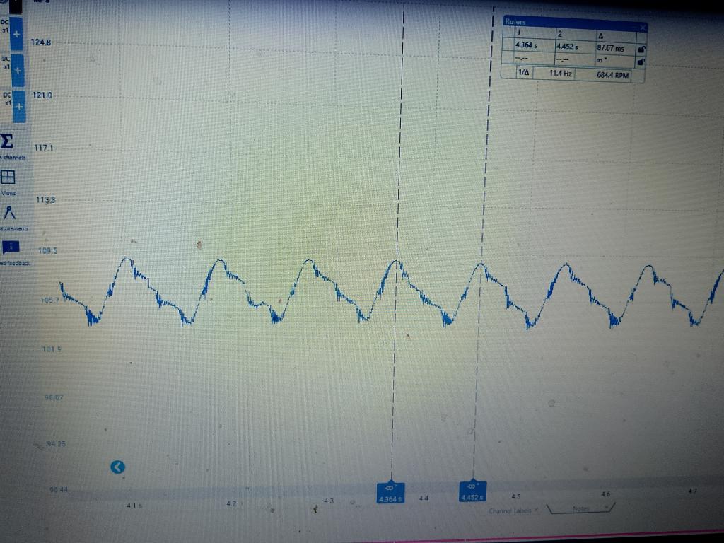

Сообщение Евгений1969 » 29 сен 2025, 02:44
AleTimofeev93 писал(а):Помогите разобраться делал скрипт css , вижу что проблема форсунках , вибрация на хх + хлопки при перегозовке
Тест эффективности на обычных машинах вызывает больше вопросов, чем ответов, а Вы хотите на GDI его замутить. Если считаете что форсунки виноваты, то и работайте с давление в топливной рампе, с его просадкой, с условиями сгорания смеси по аналогии с VAG когда направление потока воздуха обеспечивают сгорание обеднённой смеси, точнее сверх обеднённой.
Не по теме. Осциллограмма с CR. Форсунки в идеале. Насос на выброс. Снимал один американский хлопчик. :D
