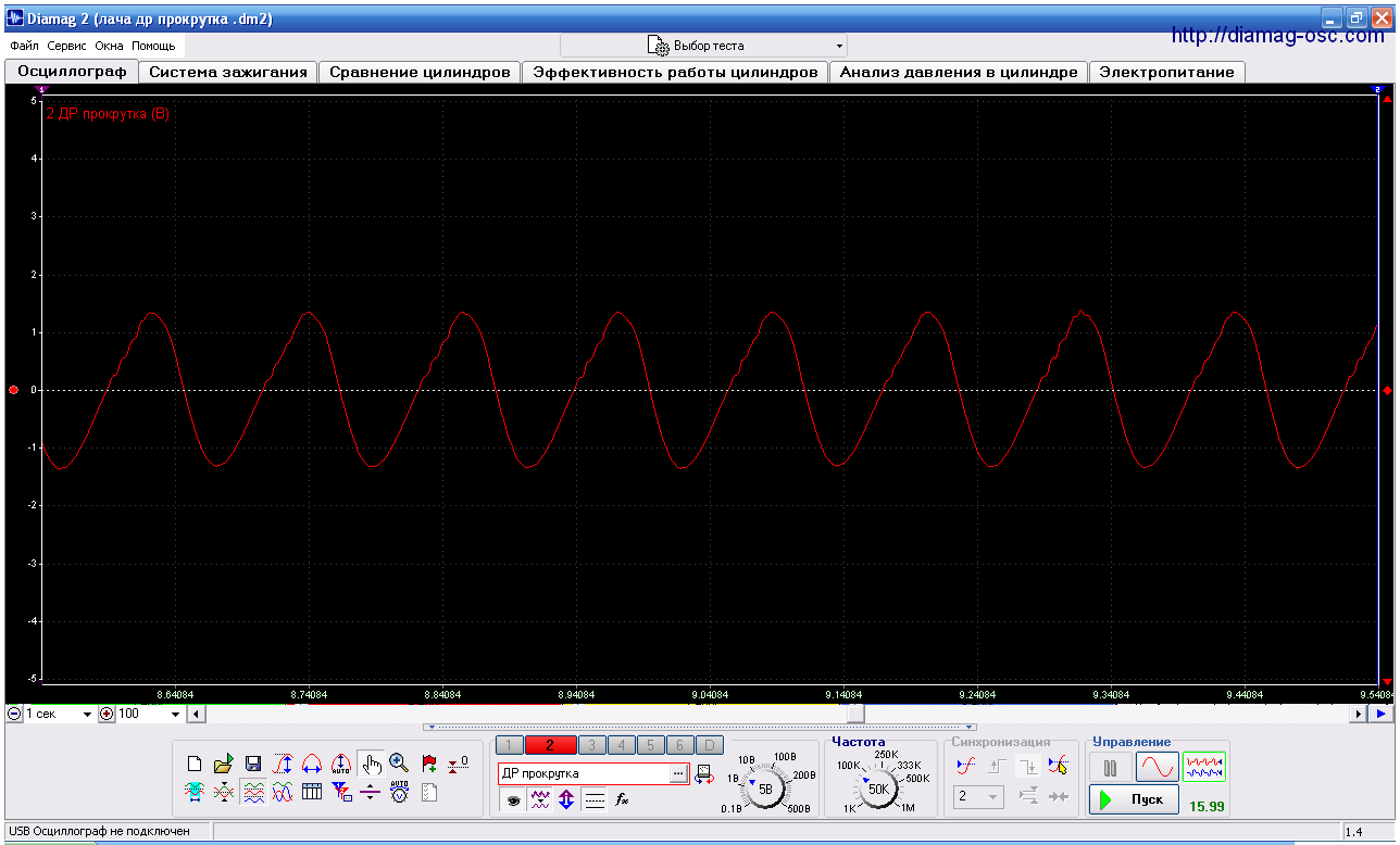

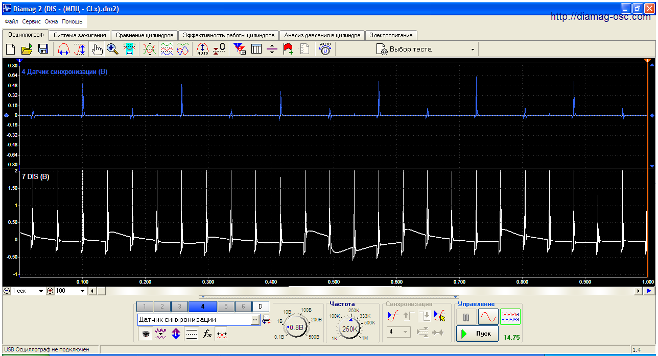

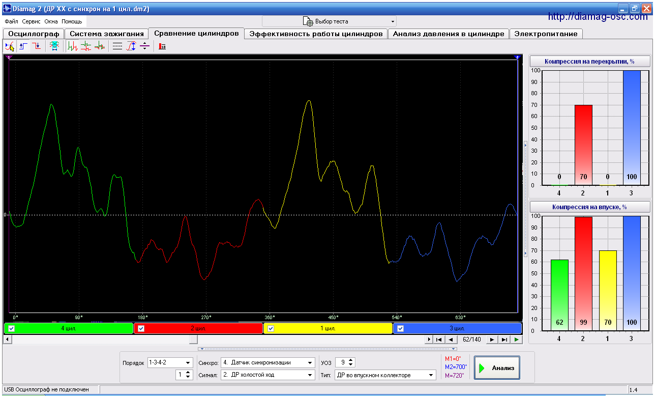

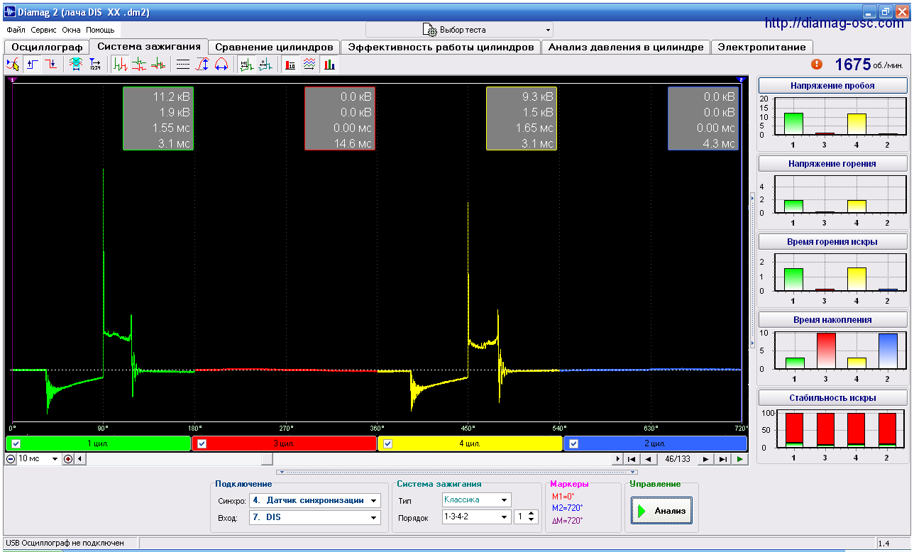

Прошу учесть что только начал осваивать осцилограф. Лачетти пробег 45000 прошу проконсультировать по осциллограммам и по работе осциллографа.Авто мое, работает без претензии, осциллограммы сняты для получения навыка работы.
1. ДР на прокрутке, такое ощущение что они завалены в право.
2. ДР на ХХ почему то нет двух цилиндров(пробовал несколько раз).

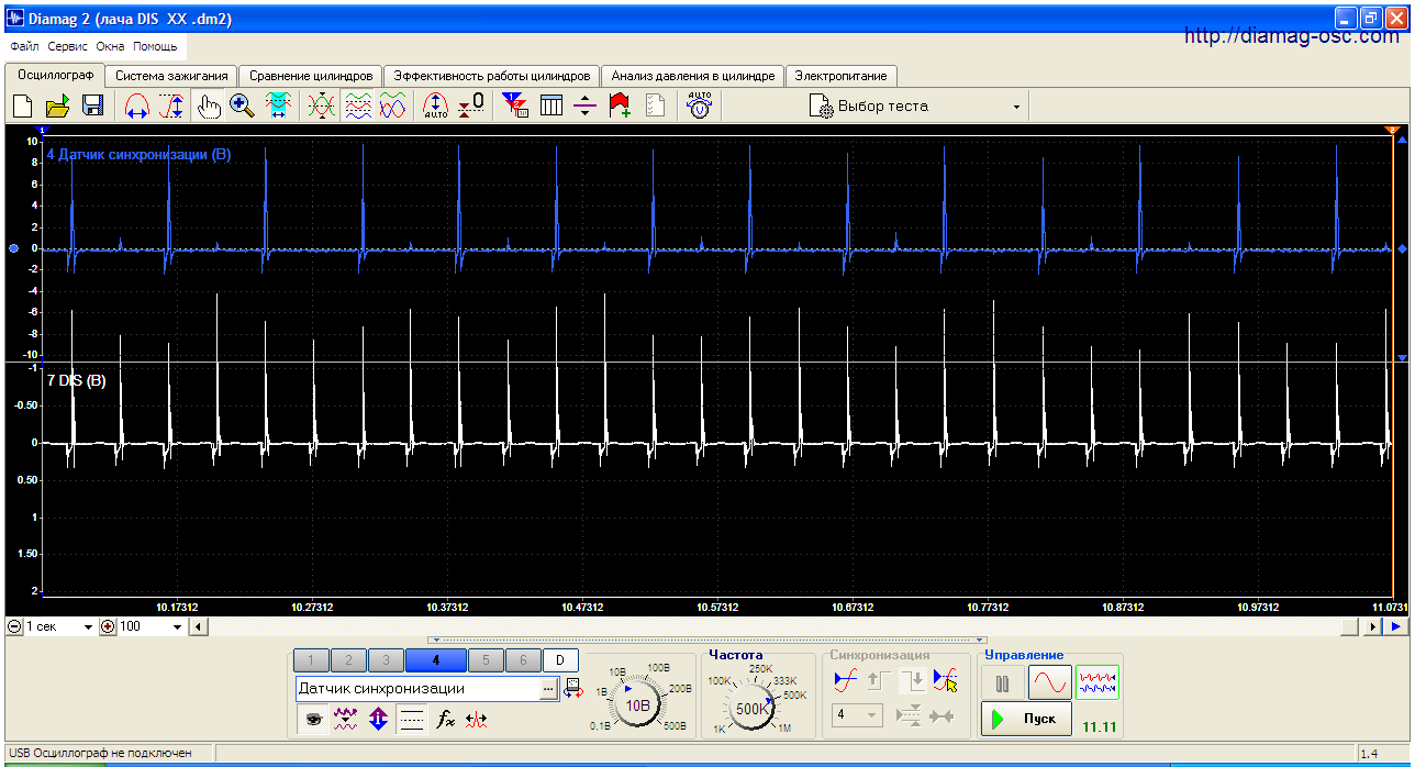

3. Проверка DIS при анализе осциллограммы два цилиндра то пропадают то появляются.Датчики пробовал зацеплять подругому то же самое.
И почему то в правом верхнем углу обороты показывает завышенные в два раза.Видно по нижнему скрину.

Сообщение Alex_42 » 27 окт 2015, 01:38
Скорее всего синхра не настроена. Хотя бы файлики выложили посмотреть..

Сообщение kikozik » 28 окт 2015, 09:52
Холостая и рабочая искры одинаковые,поэтому в анализе по ДР и ВВ прописывает два цилиндра.Проблема в качестве исполнения датчика синхронизации,надо дорабатывать(это прищепка от Диамага?)
Вот я снимал вторичку с Лачетти 1.6 (второй скрин),в качестве датчика синхронизации использовал CL -линейку,получилась хорошая рабочая искра,холостая слегка видна.Тест проходит на ура.Вроде популярно объяснил.
