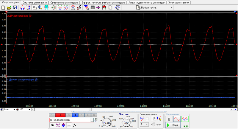

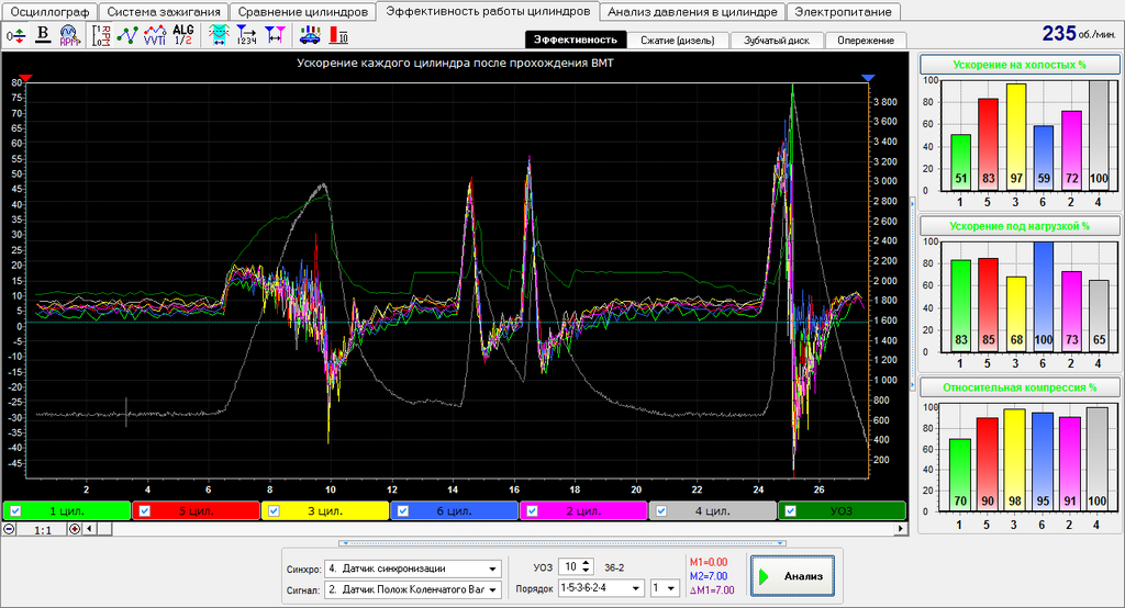

Выложите осциллку и лог сканера с сигналом лямбда-зонда. Возможно, есть подсос в районе выпускного коллектора, где лямбда стоит. Тогда зонд будет показывать бедную смесь, хотя смесь будет нормальной. И еще. Включите сжатие файлов в Самописце! Их размер уменьшится.

вот с моторов
