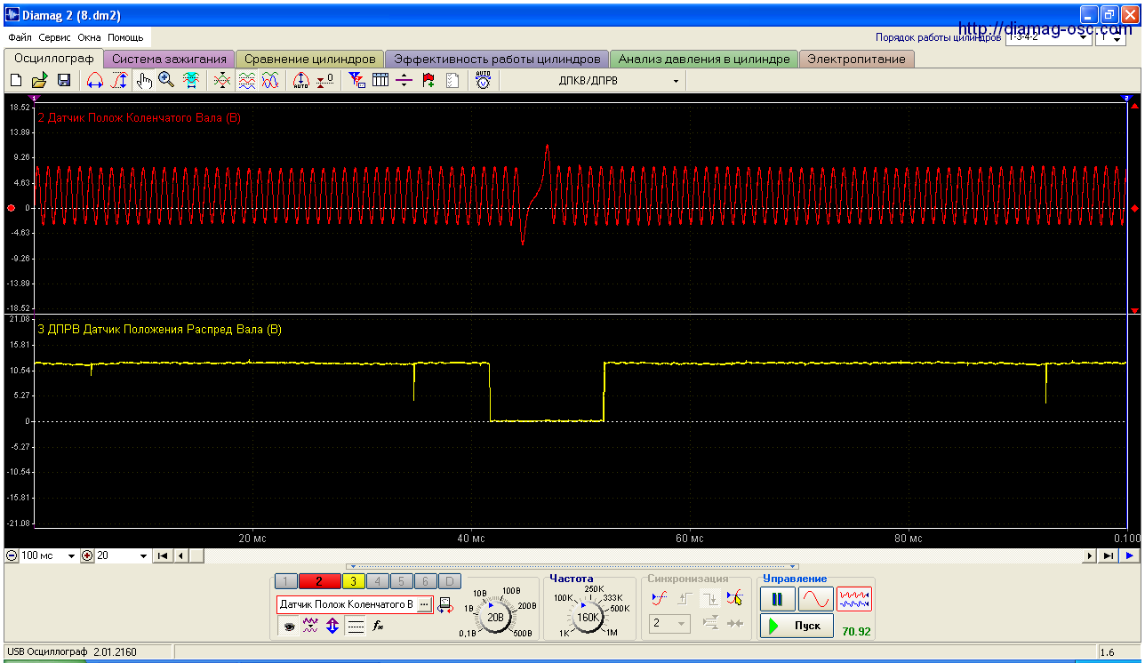

Сообщение студент » 19 май 2016, 23:16
здоровье всем, ребята подскажите пожалуйста кто знает почему такая черточка выскакивает на сигнале дпрв, двигатель УМЗ 4216
студент
Сообщения: 122
Re: ДПКВ/ДПРВ
Сообщение SergV » 19 май 2016, 23:42
студент писал(а):здоровье всем, ребята подскажите пожалуйста кто знает почему такая черточка выскакивает на сигнале дпрв, двигатель УМЗ 4216
Это пробои ВВ.
