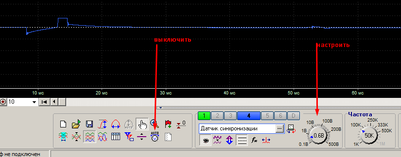

Coldina 1995 г., дв 1,5, 5Е. Жалоба- не развивает мощность, повышенный расход, на свечах белый налет, все фильтра заменены, форсунки и дроссель промыты химией BG, чек не горит. Что-за впадина около ВМТ, и перед перекрытием клапанов.

Baburgan писал(а): Что-за впадина около ВМТ, и перед перекрытием клапанов.
"Провалы" связаны со снятием ВВ сигнала.

Baburgan писал(а):Спасибо, перепроверю, вспомнил, что не поставил заземление на двигатель.
Просто надо при снятии теста смотреть, чтобы уровни сигналов были не более 70% от размера окна и все будет отлично.

тут дело скорее не в заземлении, а в том как снята осцилка. диапазон 4-го канала слишком мал, по этому зашкаливает на соседний график.

pvzhar42 писал(а):тут дело скорее не в заземлении, а в том как снята осцилка. диапазон 4-го канала слишком мал, по этому зашкаливает на соседний график.
Верно сказано :)
А как подправить Диапазон 4-го канала, я чисто механик, с остальным на "Вы", если можете прокоментируйте вкладку "Опережение", не смог найти внятного объяснения.

Сообщение pvzhar42 » 09 май 2016, 02:13
если начать съем вначале в режиме осциллографа, то должно все установиться автоматически, за тем нажать кнопку самописца.
если так не получается,то нужно выключить режим авто и настроить диапазон прямо в режиме осциллографа.
вместо свечи нужно использовать разрядник.
по поводу опережения: программа не может правильно синхронизироваться с таким сигналом.

Сообщение Baburgan » 09 май 2016, 02:51
по настройкам спасибо, но я не совсем понял, снимал Ауди6С6,Дайхатсу Териос. короллы 1995 и 2005. витара и пр. все вставало на автомате ОК. Использую разрядник расстояние м-ду электродами 10мм, ДД вкручиваю свечным ключом на прямую без удлинителя. Нигде проблем не было, но перепроверю. И всё-таки как насчет вкладки " Опережение", я в ней вообще (не только в данной диаграмме) что-то не рассекаю.

Baburgan писал(а):по настройкам спасибо, но я не совсем понял, снимал Ауди6С6,Дайхатсу Териос. короллы 1995 и 2005. витара и пр. все вставало на автомате ОК.
может в данном случае кнопка авто не нажата была.
по опережению не скажу, думаю её актуально смотреть на авто с вакуумным регулятором УОЗ. а тут алгоритм регулировки угла сложнее. много от чего может зависеть.
