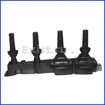

У Ситроенов слабые катушки. При выходе из строя прострелы будут и во впуск и в выпуск. Что там стоит КЗ или модуль зажигания? Можно при правильном подключении первички, подкинуть от Ваз. :)

Там модуль зажигания (грабли с ДИС системой)

Эрик87 писал(а): Модуль зажигания, в него встроен своеобразный датчик фаз, который насколько я понимаю синхронизируется с работой цилиндров ( по их фактическому положению относительно ВМТ), соответственно по сигналу этого датчика фаз ЭБУ управляет катушкой 1-4 и катушкой 2-3.Непонятно только каким образом и для чего?
В катушке действительно есть датчик, но это не датчик положения распредвала - он замеряет время накопления энергии(заряда катушки) катушки зажигания для цилиндров 1-4 и имеет выход №3 на разъёме.
Никаких силовых ключей в катушке нет. Ключи находятся в ЭБУ двигателя.
