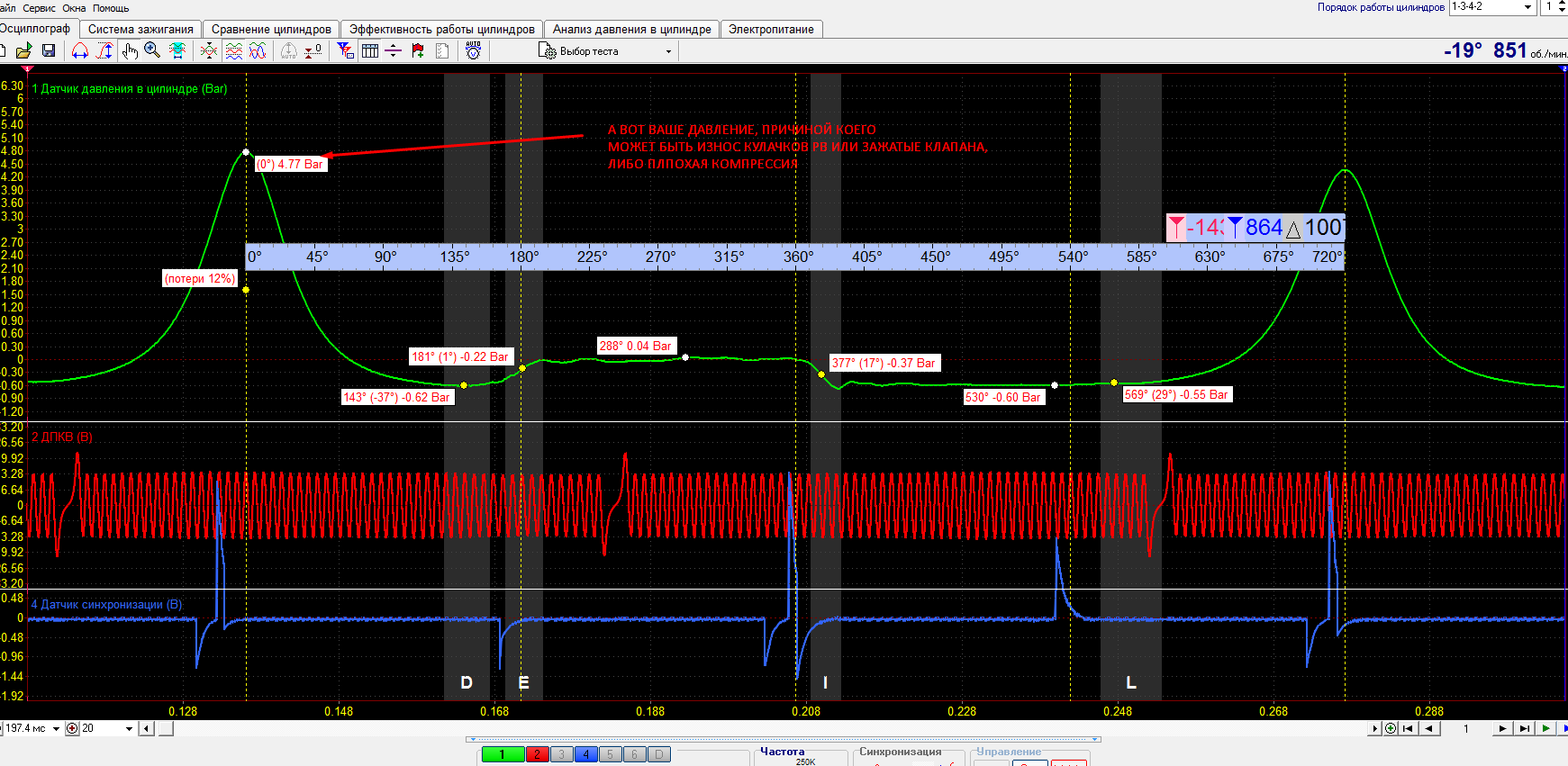

А вы не обратили внимания на мою осцилограмму. просмотриваю
В конце что то не понятное если ее просмотриват.

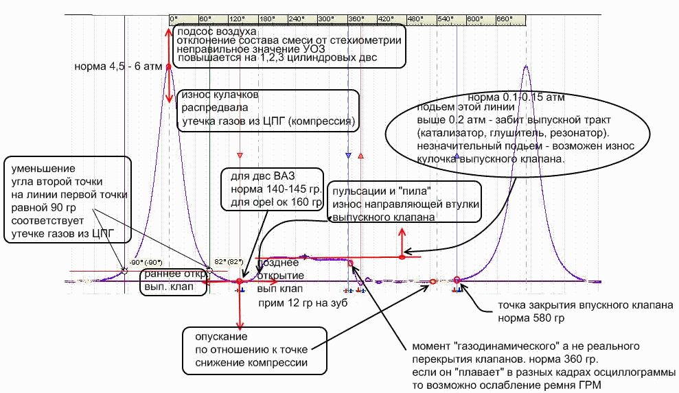

вот осциллограмма ДД форд, забит катализатор,так же сбивается линейка на оборотах и давление на выпуске,может конечно и клапана,но зазоры можно проверить

и давление от 4,5-6 атм норма
