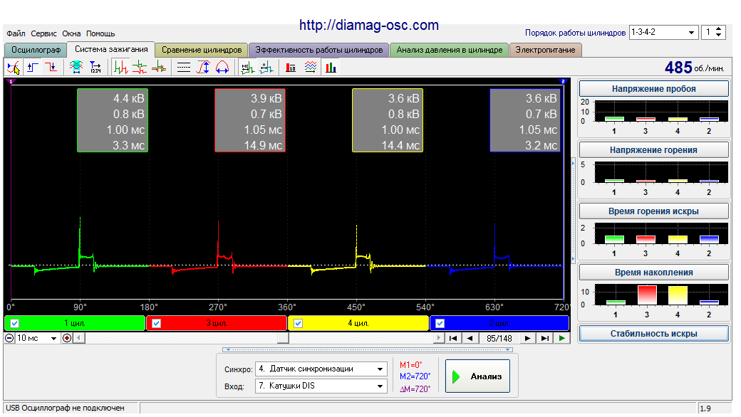

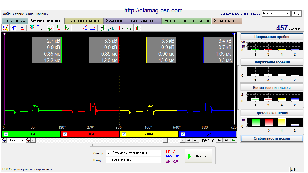

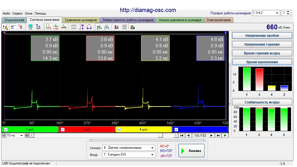

Сообщение Котюков Кирилл » 08 май 2018, 07:15
Товарищи!! пособляйте .опыту мало для вердикта .
дядькина 15 ха
множественные пропуски оп всем цилиндрам хаотично по сканеру .
снял осциллограммы с зажигания . Время накопления на катушке пляшет от 3 мч до 15 мс .
Да и почему в спаренных катушках не парные явления если проблема в ней ?

Сообщение AleksMozdok » 08 май 2018, 08:17
Котюков Кирилл писал(а):Вот две осциллограммы
https://cloud.mail.ru/public/AH4A/poYq6Z19e
https://cloud.mail.ru/public/LyLf/qeHBGGz8J
Впускной коллектор пластик?если да то попробуй дымогенератор подцепить

Re: ВАЗ 2115, малое время горения искры
Сообщение Котюков Кирилл » 08 май 2018, 16:22
Мысли такие )
Катушка не очень хорошего качества . производитель неизвестен не смотрел .
Либо ключи управления в ЭБУ мудрят . (м73е3)
возможно проблема в свечах катушка копит энергию чтобы пробить разряд (свечи Денсо)
Когда этот автомобиль попадется мне в следующий раз сниму управляющий сигнал на катушку .
И буду дальше разбираться зажиганием.
Сообщение AleksMozdok » 08 май 2018, 16:26
Котюков Кирилл писал(а):Мысли такие )
Катушкка не очень хорошего качества .
дело не включах
AleksMozdok
Сообщения: 198
Откуда: РСО-АЛАНИЯ
Сообщение Artemrol » 08 май 2018, 18:28
Котюков Кирилл писал(а):множественные пропуски оп всем цилиндрам хаотично по сканеру
Пропуски воспламенения! То есть смесь в цилиндре не сгорела, причины не только в зажигании :D
AleksMozdok писал(а):дело не включах
+1
