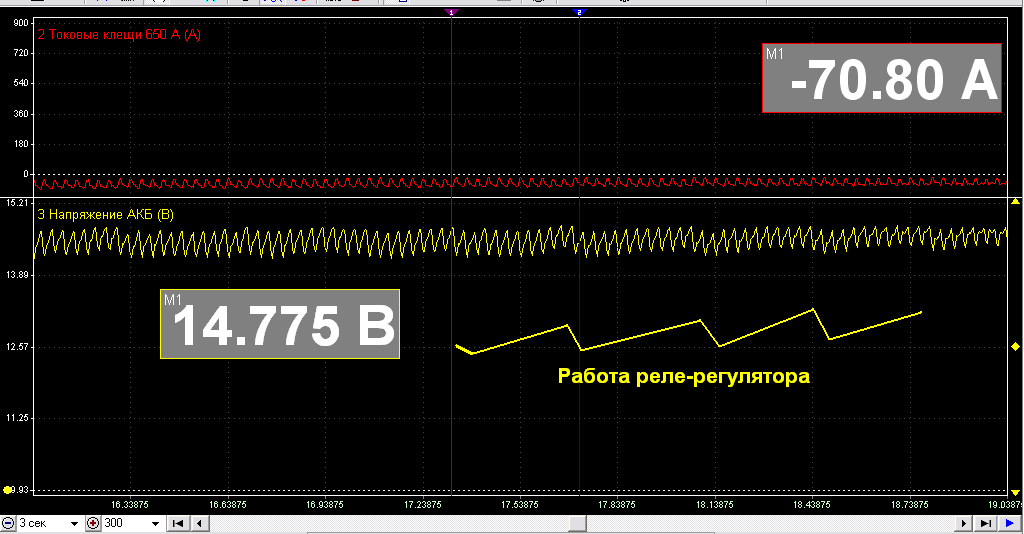

АндрейК писал(а):Можно ли глядя на эту осциллограмму сказать, что генератор на 100 проц. исправен. Маломальски понимающий в электротехнике может спросить где полусинусоида!?
Андрей, синусоида появляется если выбрать развертку поменьше. В твоем случае это 3 сек. Затем смотрим ток отдачи, здесь он 70 Ампер (что-то многовато на мой взгляд если без нагрузки, есть смысл посмотреть АКБ на предмет заряда. Но, своих клещей по постоянке пока не имею и поэтому точных наработок нет.) И самый главный показатель это напряжение которое идет с генератора в этот момент. На осциле оно в среднем 14,5 Вольта. Сводя показания тока и напряжения вместе можно смело сказать что генератор исправен на все 100%. Четкую же полусинусоиду на современных генераторах не ищи, особенно импортных. Не знаю отчего точно, но на низких частотах с минимальной нагрузкой - зачастую только кракозябры идут отдаленно напоминающие синусоиду. И только с повышением частоты и нагрузки можно увидеть то, что рекомендует электротехническая литература... На твоей осциле еще довольно неплохо синус получился. ;)
Генератор естественно обладает индуктивностью. Откуда такие резкие перепады тока и напряжения?
Работу реле-регулятора при токе в 70 Ампер (раскачку по напряжению) я обозначил ломаной линией и один период выделил маркерами.
Классно все таки с клещишками работать, прекрасное информативное дополнение. Спасибо за осцилку, Андрей!

Андрей21 писал(а): Затем смотрим ток отдачи, здесь он 70 Ампер (что-то многовато на мой взгляд если без нагрузки, есть смысл посмотреть АКБ на предмет заряда.
Нет возможности подредактировать... Ток в 70 Ампер после запуска может быть восстановительным. АКБ берет потраченное на запуск стартером. Может длиться несколько минут. Если кто помнит амперметры в щитках приборов, то даже визуально знают как это происходит. :)

Сообщение АндрейК » 22 дек 2017, 15:17
Спасибо за Спасибо :) Подскажите, почему Ручкой выбора входного диапазона третьего канала, я не могу регулировать величину вращая ее? Она вращается, но ничего не происходит. Со вторым каналом все ОК.
Re: Тест электроптания Peugeot 3008 1.6 D 2010 г.
Сообщение Alex_42 » 22 дек 2017, 15:40
АндрейК писал(а):Спасибо за Спасибо :) Подскажите, почему Ручкой выбора входного диапазона третьего канала, я не могу регулировать величину вращая ее? Она вращается, но ничего не происходит. Со вторым каналом все ОК.
В настройках канала, Тип преобразования, поставьте "Нет".
Сообщение АндрейК » 22 дек 2017, 16:21
Увеличивается, но одновременно убегает за верхний край монитора.
Сообщение Alex_42 » 22 дек 2017, 17:55
АндрейК писал(а):Увеличивается, но одновременно убегает за верхний край монитора.
Все правильно, вы же, входной диапазон меняете.
Сообщение АндрейК » 22 дек 2017, 18:08
А как сделать, чтобы как на рисунке Андрея21?
Сообщение Alex_42 » 22 дек 2017, 18:33
АндрейК писал(а):А как сделать, чтобы как на рисунке Андрея21?
Снимайте осциллограмму через конденсатор 0,1...1 мкф. Входной диапазон установите 1 В. В этом случае, тест электропитания не пройдет, но вы можете в режиме осциллографа увеличить осциллограмму и хорошо ее рассмотреть.
Сообщение АндрейК » 22 дек 2017, 18:50
Я так понимаю, что рисунок Андрея21 сделан на основе моей осцилки!?
Сообщение Андрей21 » 22 дек 2017, 20:01
АндрейК писал(а):Я так понимаю, что рисунок Андрея21 сделан на основе моей осцилки!?
Да, Андрей. Я только подобрал развертку.
