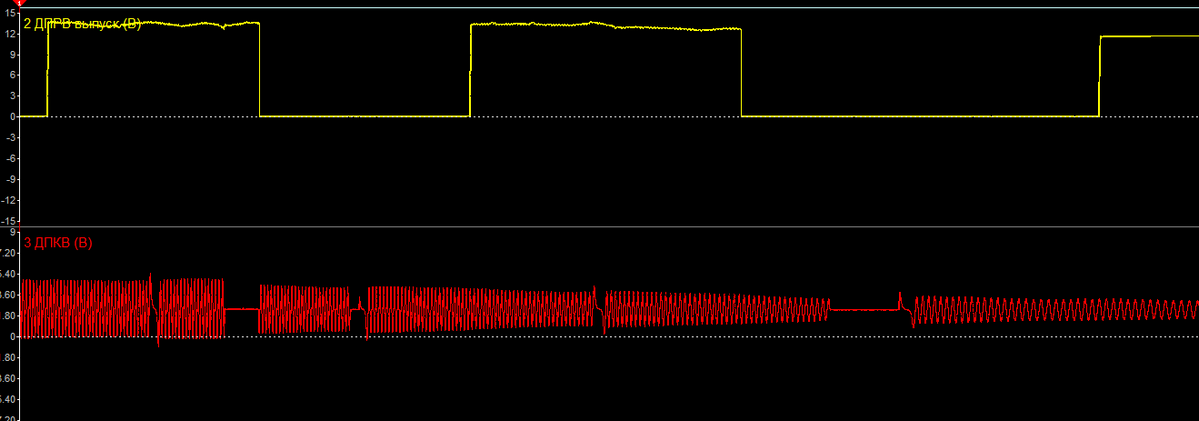

Сообщение MANGUST1977 » 02 мар 2018, 02:07
темный лес пока для меня ...

Сперва не очень внимательно прочитал. Думаю - archer742 правильно указал проблему на первой странице.

Serg57i писал(а):Сперва не очень внимательно прочитал. Думаю - archer742 правильно указал проблему на первой странице.
Вы про "выпадающие" импульсы с показаний ДПКВ?
