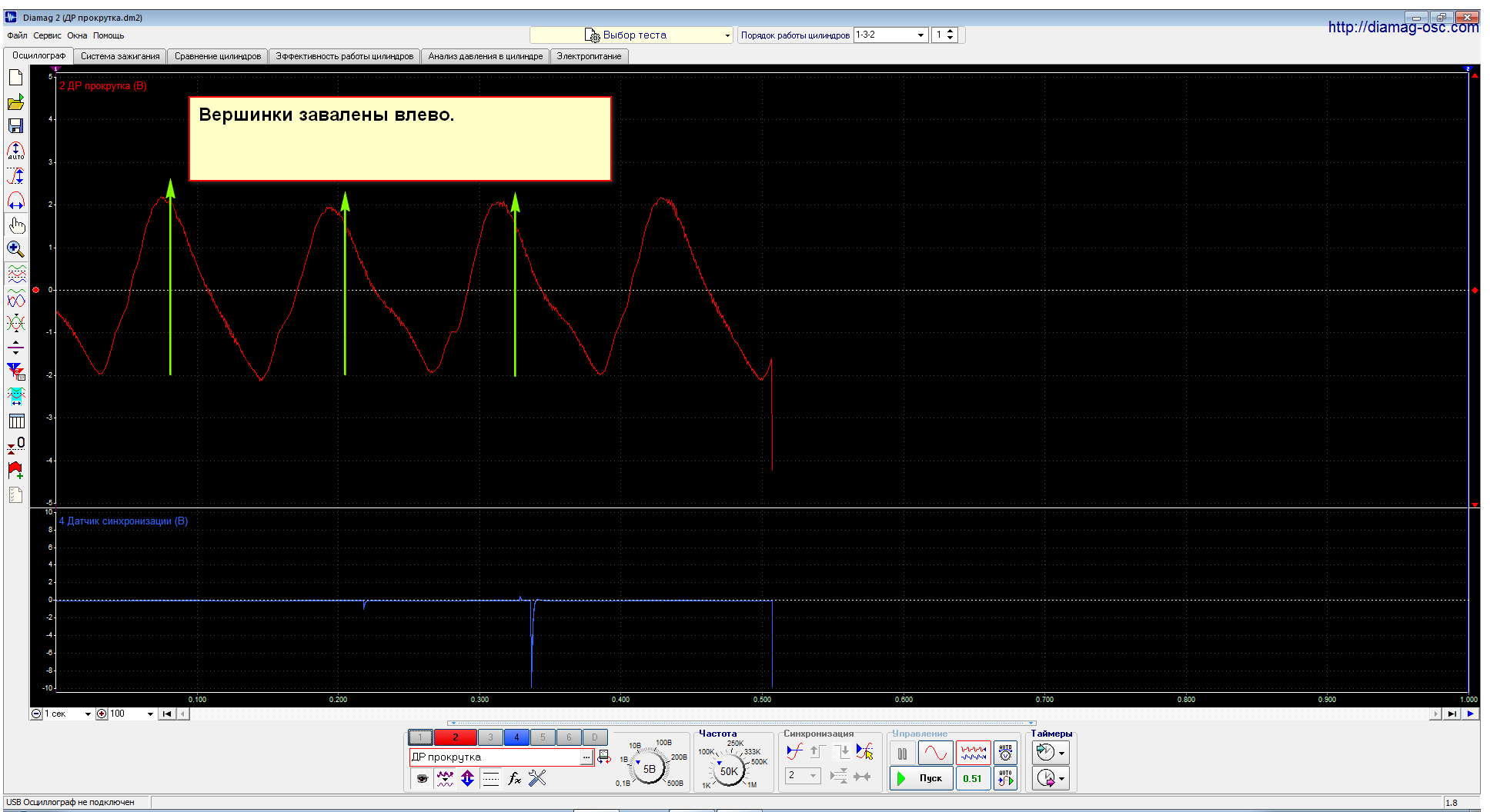

На прокрутке видно что вал на зуб стоит( раньше?) не правильно. Вершинки завалены. Если на трехцилиндровом так же как на четырехцилиндровом. Третий цилиндр по тэсту ЭРЦ явно требует ремонта. Надо проверить на плотность цилиндр пневмотестером. Заодно определить куда уходит компрессия.
