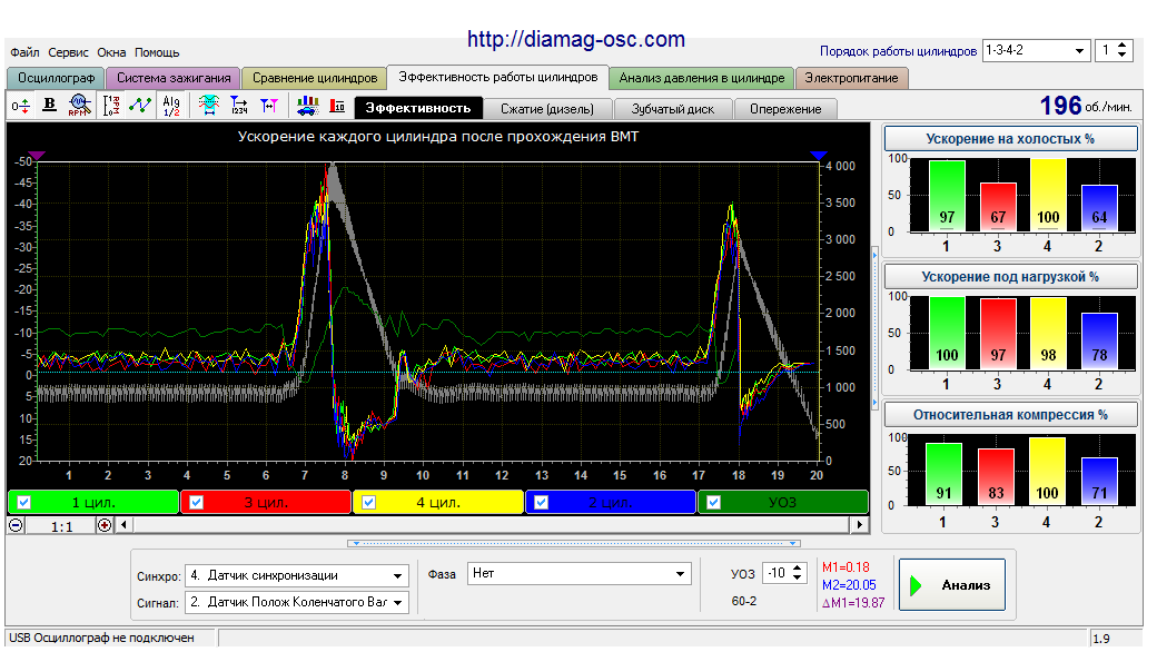

вот более менее ровная осциллограммы с этой машины.
со слов владельца была у него не однократно проблема с прогаров прокладки 2-3 цилиндр (машина на газу).
да тут и катушка просится .

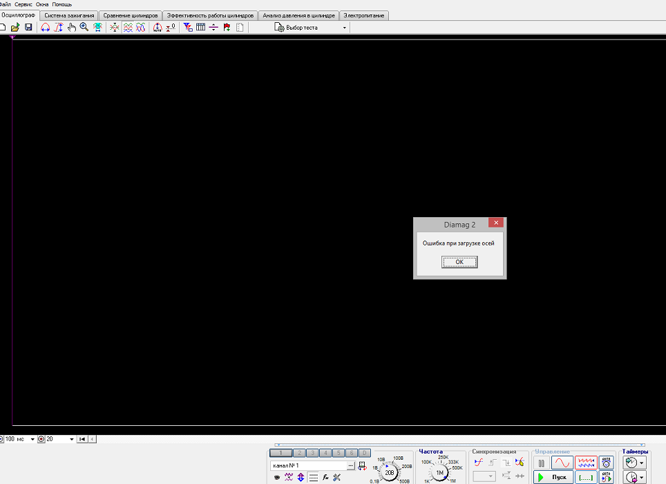

Re: Эффективность работы цилиндров
Сообщение АндрейК » 18 апр 2018, 07:55
Котюков Кирилл писал(а):эффективность
С файлом беда!? Или версия 1.8 с 1.9 не стыкуется?
Сообщение Котюков Кирилл » 18 апр 2018, 14:49
ставил демо 1.7.2 по верх 1.9 ехе.как по инструкции
проверил на 1.9 открывается файл

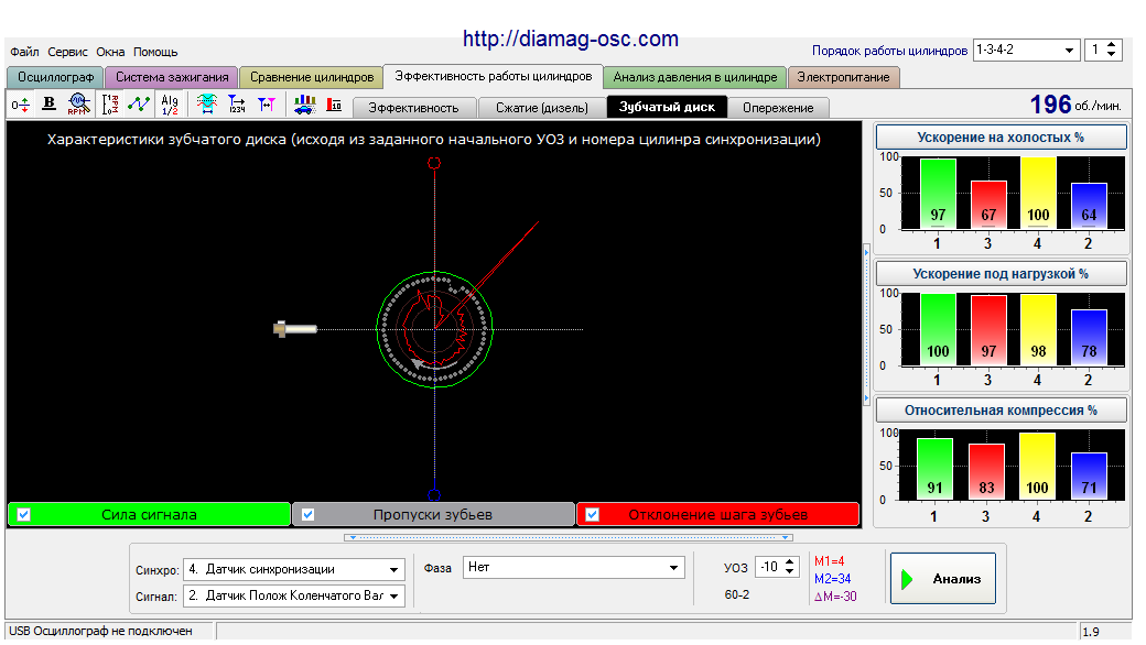

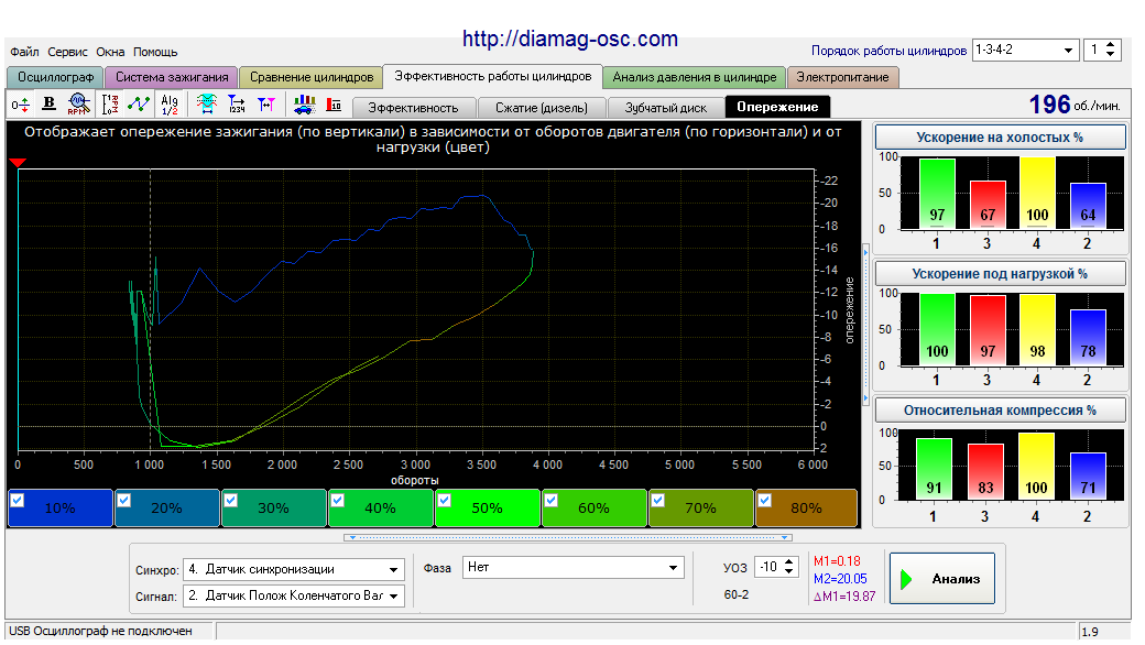

Сообщение Котюков Кирилл » 18 апр 2018, 14:58
вот фотки по анализам))
Сообщение Котюков Кирилл » 18 апр 2018, 20:28
Меня смущает
1 задающий диск кривой переход в пропуске зубьев и кривизна по силе сигнала
2 нестабильная искра 2-3 цилиндр

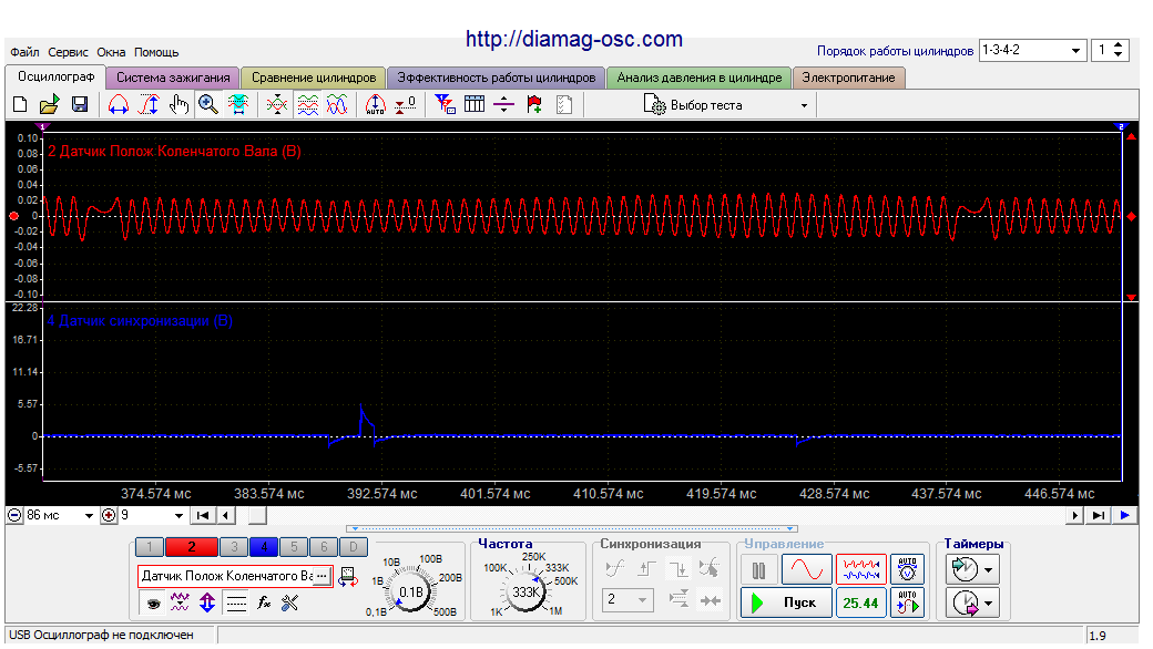

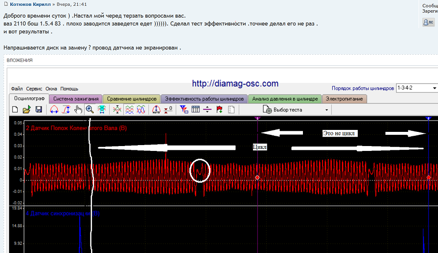

Сообщение АндрейК » 18 апр 2018, 21:43
Цикл маркерами неверно отмечен на предыдущей странице, потому ЭРЦ скрипт неверно обрабатывает.
... и как видит видит ЭБУ место отмеченное кружечком по ДПКВ при заводке и при ХХ?
