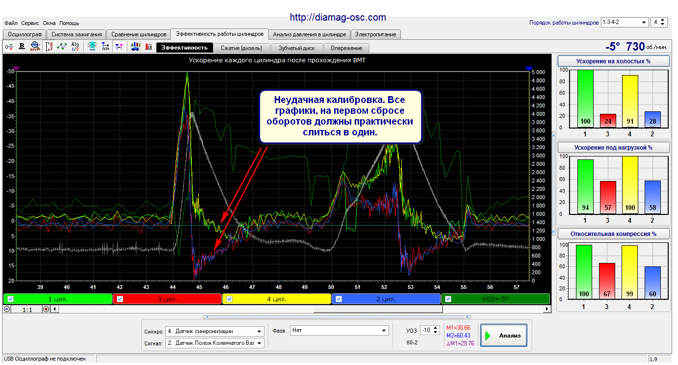

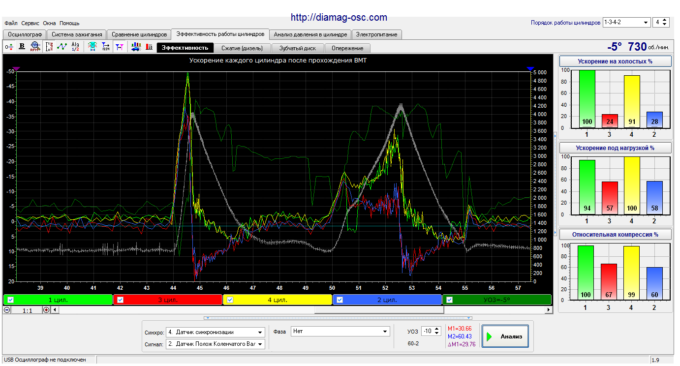

Переделал. В прочем вопрос о разных осциллограммах останется логично открытым, т.к. фактически изменится цвет линий на них:
Эффективность без указания первого цикла
Эффективность с указанием первого цикла

У вас, неудачно выполнена калибровка диска на первой перегазовке. При неправильной калибровке, повторить тест.

Alex_42 писал(а):У вас, неудачно выполнена калибровка диска на первой перегазовке. При неправильной калибровке, повторить тест.
Спасибо! усвоил!
