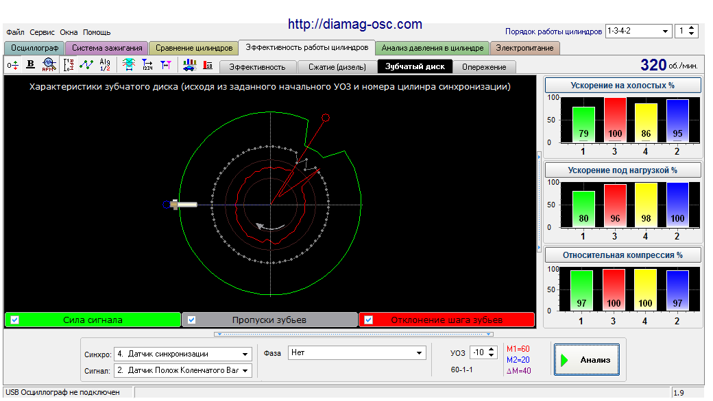

Сообщение Котюков Кирилл » 22 май 2018, 04:59
yunik писал(а):Как мне кажется, не верно тест ЭРЦ показывает положение зубчатого диска, так как во всех осциллограммах сигнал ДПКВ взят не с того контакта. Если даже просто инвертировать сигнал, вкладка диска уже покажет 20 зуб.
Вот, сигнал ДМРВ если он снят при максимальной и резкой перегазовкой не дотягивает до нормы , что влияет на динамику и отзывчивость. Думаю на расход тоже, так как водитель будет сильнее жать на дроссель чтобы добиться динамики автомобиля какой ему хотелось бы.
Вложение дмрв.png больше недоступно
Он мне сразу не понравился еще по сканеру как купили . Но покупали без меня и ставили тоже . Так что возвращать было позно .
По подключению к ДПКВ в каком контакте нашел сигнал с того и снял . в другом контакте шум и всплески от зажигания .
Вот такая картинка по зубья получается если полярность поменять в осциллограмме перед анализом. пропуск зубьев сходит с ума
