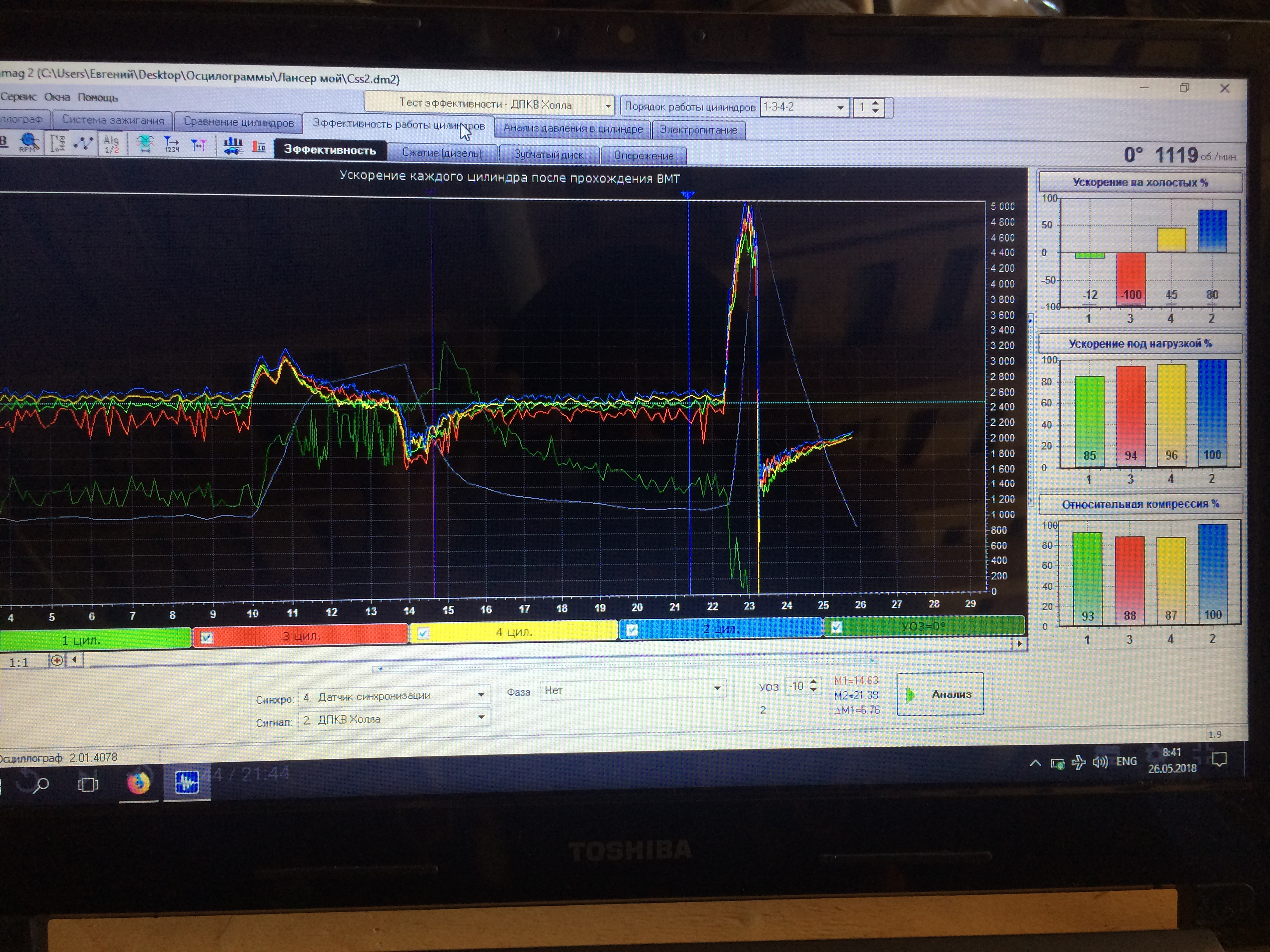

Ребят, вроде получилось снять тест. Я прикреплю фото, подскажите, правильно ли снял? И что можно сказать по нему?

Re: CSS на Mitsubishi Lancer 9
Сообщение нач.диагност » 26 май 2018, 17:19
А порядок работы цилиндров на лансере 1342?

Сообщение Evghenii79 » 26 май 2018, 19:04
Интернет говорит, что да
Сообщение Alex_42 » 26 май 2018, 22:50
Evghenii79 писал(а):Ребят, вроде получилось снять тест. Я прикреплю фото, подскажите, правильно ли снял? И что можно сказать по нему?
Тест не информативен. Для удовлетворительной точности необходимо чтобы на один цилиндр за один рабочий цикл приходилось не менее 4 импульсов ДПКВ.

Сообщение Evghenii79 » 27 май 2018, 01:57
Что же делать? Подскажите, ведь все начинали когд-то. Мотортестер только недавно приобрел, разбираюсь. Как на таком типе ДПКВ все же сделать этот тест, либо подобный?
Сообщение Alex_42 » 27 май 2018, 02:08
Evghenii79 писал(а):Что же делать? Подскажите, ведь все начинали когд-то. Мотортестер только недавно приобрел, разбираюсь. Как на таком типе ДПКВ все же сделать этот тест, либо подобный?
Только так viewtopic.php?f=12&t=1434#p32480 :(
Сообщение meidger72 » 28 май 2018, 19:25
К сожалению сделать тест CSS на данном типе двигателя не получится из за особенности задающего диска, так как на нем не достаточно импульсов. По этому нужно делать маркерный диск и иметь оптический датчик, если тест и пройдет то он будет не информативен. К стати попробуйте проделать тест проделать в режиме реального времени, по пропускам воспламенения мне как то удалось найти причину.
