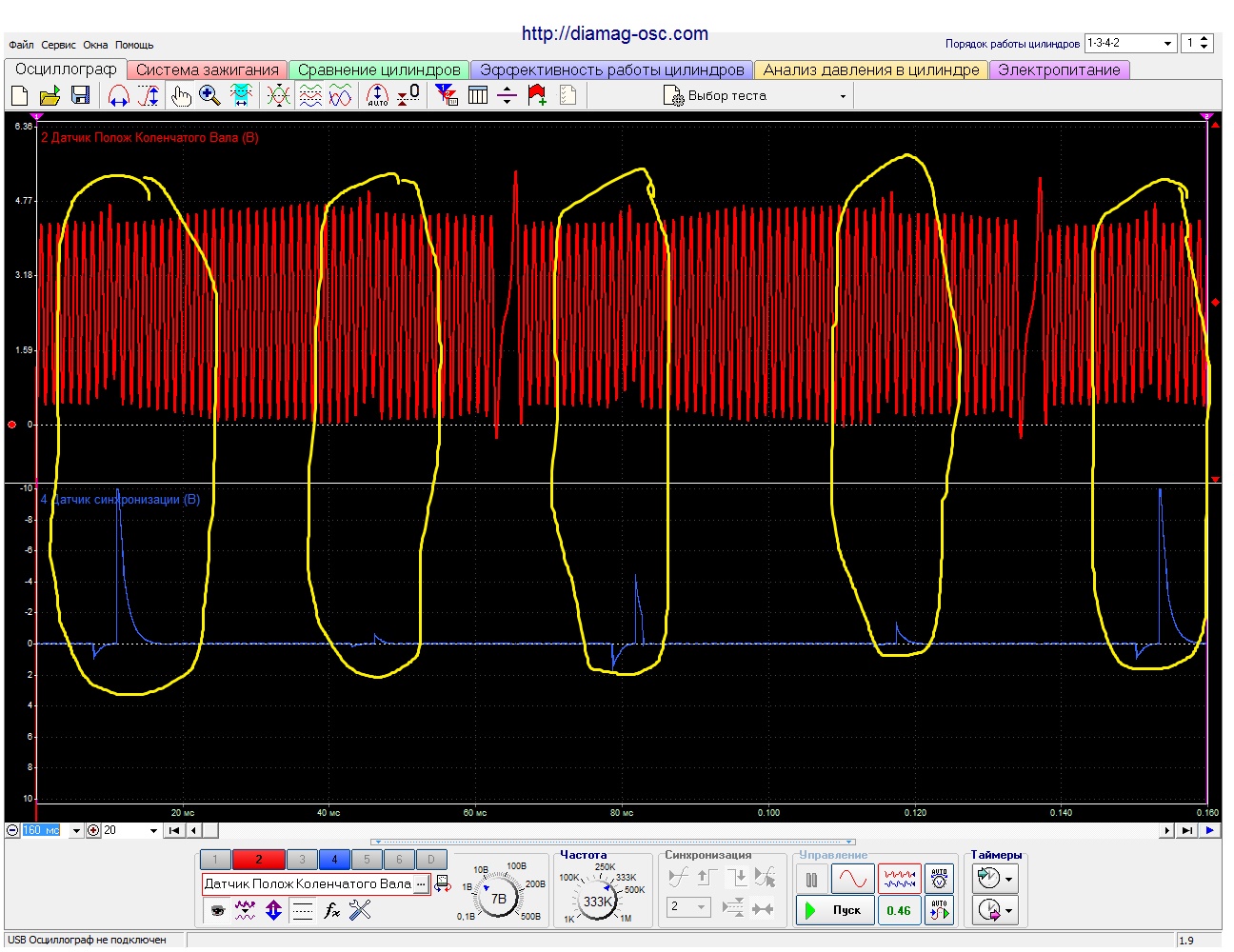

Тест эффективности цилиндров
Re: Тест эффективности цилиндров
Сообщение vladimisafrono » 18 окт 2018, 18:21
Это не дефект чего то там, а наводка от ВВ части. Разведите, проложите провода дальше от ВВ части и попробуйте снова.
Сообщение Jew » 18 окт 2018, 18:26
vladimisafrono писал(а):Это не дефект чего то там, а наводка от ВВ части. Разведите, проложите провода дальше от ВВ части и попробуйте снова.
Спасибо, попробую.
Сообщение dmiha.73 » 18 окт 2018, 20:15
Может помехи от ВВ
