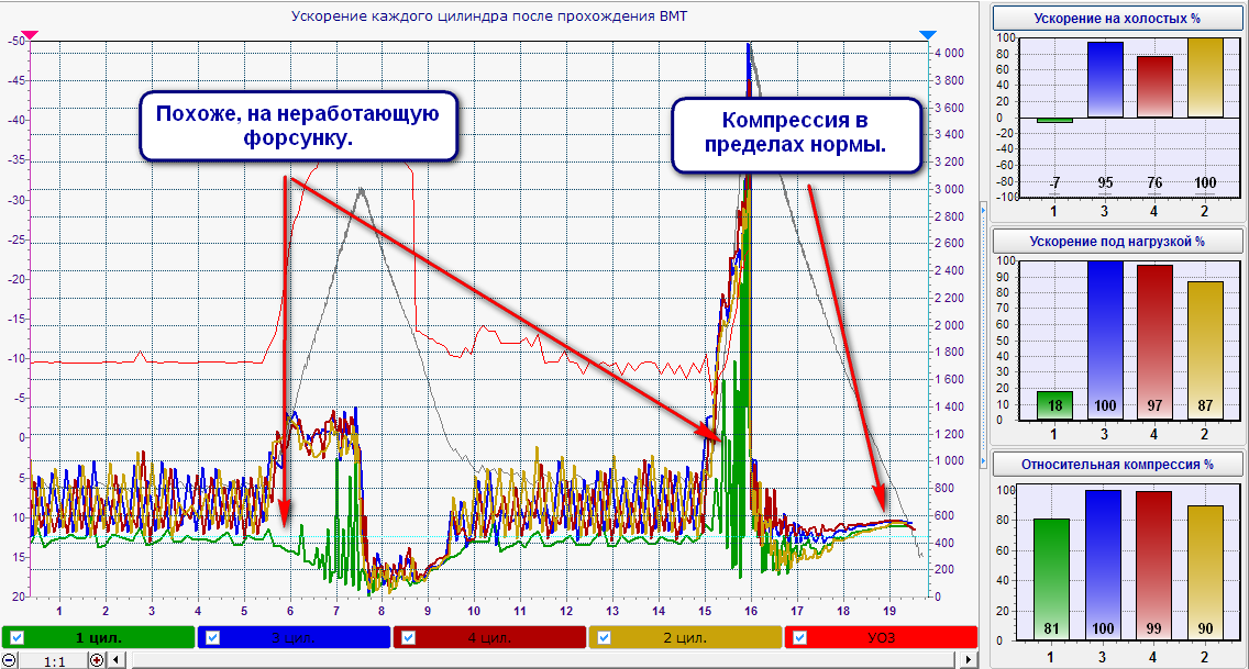

Сообщение геннадич » 22 сен 2018, 23:27
Здравствуйте.Проблема не решена .Заменил- ГБЦ,проводку системы управления ДВС,компенсаторы на первом цилиндре .Первый так и не работает! Посмотрите,Реально нужна помощь
тест ДД1.rar

Сообщение Alex_42 » 22 сен 2018, 23:32
Сделайте тест эффективности цилиндров.

Сообщение Alex_42 » 23 сен 2018, 01:01
геннадич писал(а):https://yadi.sk/d/gaFnSG_4Xv7BNw Ссылка
По тесту, похоже на неработающую форсунку. Как форсунки проверяли? На недержание была проверка?

Сообщение Vul » 23 сен 2018, 01:06
мастеру трудно подключиться осциллографом к форсункам, катушкам, померить на прокрутке датчиком разряжения. Блин вот так почемучки и форум задалбливают, а сами читать не хотят твой хелп в котором всё есть для определения и откидывания всяких версий по поломке.

Сообщение геннадич » 23 сен 2018, 01:08
Форсунки проверял на стенде. рампу поменял .

Сообщение Vul » 23 сен 2018, 01:10
геннадич писал(а):Форсунки проверял на стенде. рампу поменял .
а подключиться не резонно и посмотреть как работает или гадать надо?

Сообщение Vul » 23 сен 2018, 01:11
мозги надо включать свои- а может что то с проводкой или ЭБУ
С начала проверяется электронная часть а потом механическая

Сообщение геннадич » 23 сен 2018, 01:14
своих уже не хватает.Про проводку и эбу писал выше.

Сообщение Vul » 23 сен 2018, 01:15
геннадич писал(а):своих уже не хватает.Про проводку и эбу писал выше.
на рабочей машине проверяй под нагрузкой
