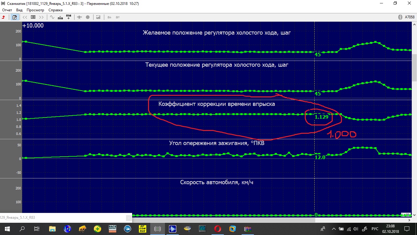

А вот сигнал с ДР Вам не нравится потому что он не правильно снят. Он инверсирован. Об этом писалось миллион раз. Видимо читают не все. Вот Ваш сигнал с ДР пр. Я его инверсировал и немного поработал с напряжением канала. И это уже становится читаемым сигналом. ;) Судя по этой осц. можно с уверенностью сказать что проблем с ГРМ на момент разгерметизации нет. Читайте, снимайте, сравнивайте, анализируйте и все у Вас получится. :) Лично я при подходе к ДВС не пытаюсь найти неисправность. Я пробую найти отличия в работе парных механизмов. Ведь в ДВС всего по два. Для меня нет неисправной форсунки или свечи, провода ВВ, ИКЗ и т.д. Там есть 4е одинаковые форсунки, свечи, провода ВВ, ИКЗ и т.д. Осознание этого придет и опытом, а это время. :)
А вот Вам скрин с Скаматика и указанием на коррекцию. В системах управления с датчиками кислорода, система пытается скорректировать все к единице. А в Вашем случае R83 имеет ручной режим коррекции. А Вы им не воспользовались. Вы об этом не знали или упустили этот параметр. С такими коррекциями ЭБУ расчитывает обедненную смесь. А хорошо горит только стехиометрическая, равная 1.000.

Сообщение Sapsan » 03 окт 2018, 08:33
vladimisafrono писал(а):А вот сигнал с ДР Вам не нравится потому что он не правильно снят. Он инверсирован. Об этом писалось миллион раз. Видимо читают не все. Вот Ваш сигнал с ДР пр. Я его инверсировал и немного поработал с напряжением канала. И это уже становится читаемым сигналом. ;) Судя по этой осц. можно с уверенностью сказать что проблем с ГРМ на момент разгерметизации нет. Читайте, снимайте, сравнивайте, анализируйте и все у Вас получится. :) Лично я при подходе к ДВС не пытаюсь найти неисправность. Я пробую найти отличия в работе парных механизмов. Ведь в ДВС всего по два. Для меня нет неисправной форсунки или свечи, провода ВВ, ИКЗ и т.д. Там есть 4е одинаковые форсунки, свечи, провода ВВ, ИКЗ и т.д. Осознание этого придет и опытом, а это время. :)
Спасибо за Ваше участие! Сканматиком такой коэффициент выставил намеренно, так как при 1 двигатель сильно не устойчив, а при такой коррекции он стал более мягче, снова настрою на 1. Спасибо! Буду капать дальше...
