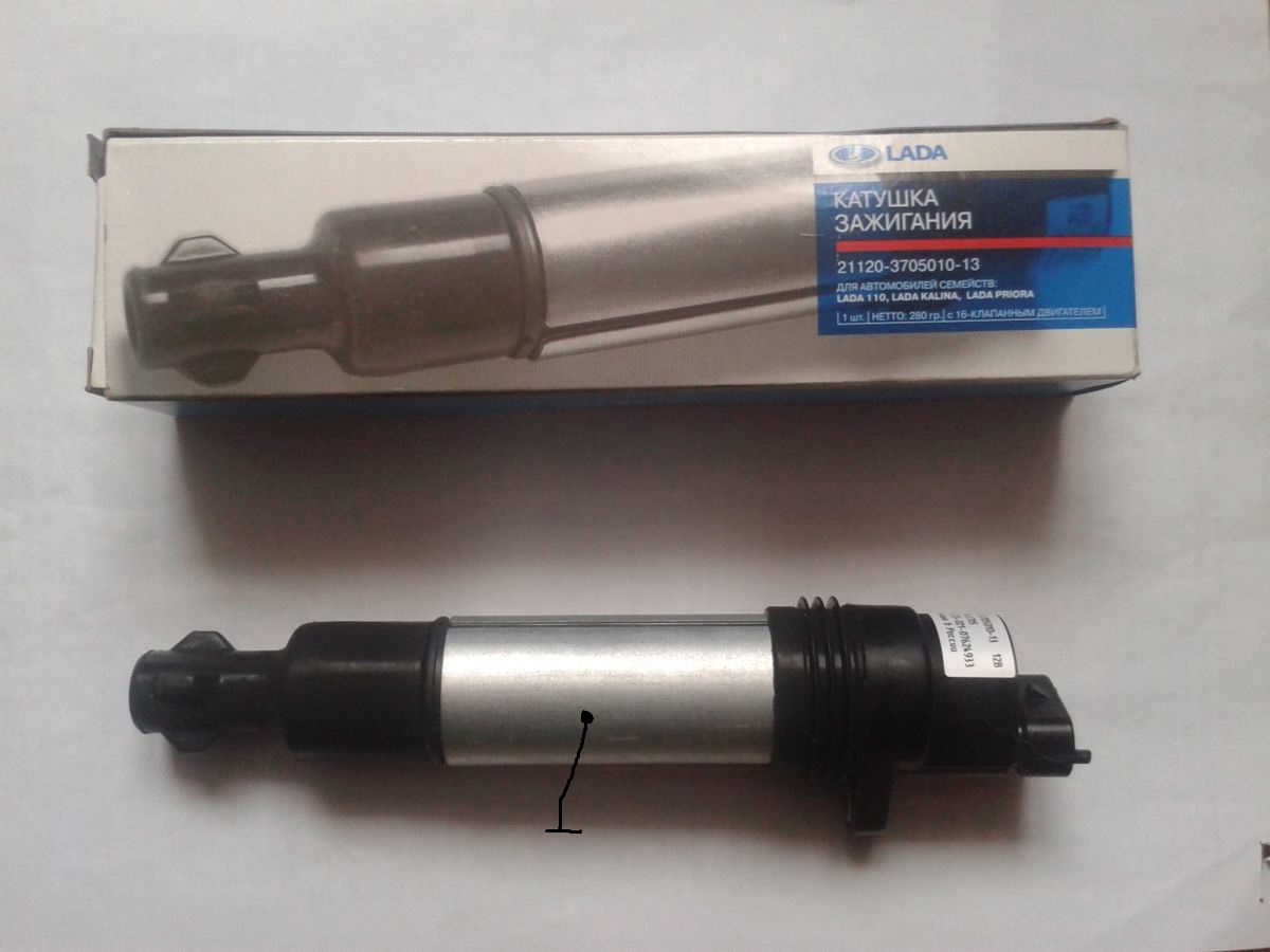

Так же нельзя забывать про массы дабы не спалить оборудование, да и саму катушку с эбу!!!
Системы разные. В основном масса (вторичной обмотки) обязательно подводится в общем разъёме соединений катушки. Но есть и индивидумы как например отечественная катушка лады калины. Вторичная цепь этой катушки получает массу через свечной колодец и металлическая её часть соединена со вторичной обмоткой.

Всегда нужно помнить про массы. Когда снимается осциллограмма дд, выкручивается свеча и вворачивается дд, а на место свечи в наконечник катушки ставится разрядник и подключается к корпусу. Если этого не сделать, или просто забыть в торопях, тогда вся энергия вторичных цепей начнёт идти по наименьшему пути следования (это и пробой изоляции катушки, пробой ключей управления в эбу).
Я попадался на калине. И масса на свечке была. А вот с металлической части катушка стала стрелять разрядами по сторонам. Накинул массу и на корпус катушки. На бошовских катушках такого не попадалось.
Может, конечно сама катушка была битая, но снимал осциллограммы с исправного авто. Просто поменяли ремень грм и решили проверить метки.
На работе где-то парочка таких валялась. Доберусь ради интереса посмотрю наверняка.
понятно. как обычные файлы добавлять то я знаю, а вот дм2 эти... получается что попадая на форум, они уже преобразовываются в png или еще какие. С этим ясно, надо пробовать. Насчет массы тоже не все так страшно, про разрядник в курсе, изготовлен из шприца и свечки. Думал, может есть какие суперхитрости, а так да, надо просто быть повнимательнее. Спасибо за науку, до связи
