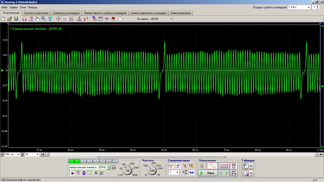

Всех приветствую, прошу помощи в расшифровке осциллограммы ДПКВ Audi a8 4.2 BFM 2003 год, пересмотрел кучу осциллограмм и не пойму, изгиб в месте отсутствия зубьев на задающем диске это нормально? Или всё же указывает на межвитковое? У всех должен быть ровный подъем или допускается "ступенька". Спасибо!

6VD1 SOHC Монтетей А 1997, Эффективность работы цилиндров
Уважаемое сообщество, доброго дня. Только начинаю осваивать и прибор и диагностику с его помощью, сразу наткнулся на неведомый феномен какой-то нетипичный сигнал ДПКВ (на множестве картинок он совсем иной). Непонятно, то ли ДПКВ умирает, то ли есть такие диски с таким расположением зубов, то ли я тип датчика установил индуктивный, когда нужно было установить датчик холла, но по сведениям он на этих моторах индуктивный (два контакта)
Картинка получается как ниже. с результатами теста попробую сейчас разобраться, пока непонятно, правильно ли снял сам сигнал?

Отвечает Друздь (шучу, ага, на самом деле на профильном форуме даже картинку этого диска показали): там семь пропилов, два спаренных на первый цилиндр. Во как! А это порождает следующие два вопроса:
1) Адекватно ли воспринимает такой диск программа?
2) Достаточно ли по сути 6-ти точек отсчета для скрипта?

lapyga писал(а):Отвечает Друздь (шучу, ага, на самом деле на профильном форуме даже картинку этого диска показали): там семь пропилов, два спаренных на первый цилиндр. Во как! А это порождает следующие два вопроса:
Для получения более-менее удовлетворительной точности теста эфф-ти необходимо чтобы было, хотя бы, 4 импульса на цилиндр. В вашем случае, должно быть не менее 4х6=24 импульса за оборот КВ. Если, меньше, то ни о какой точности теста говорить не приходится.

Re: датчик положения коленвала
Сообщение lapyga » 06 май 2019, 10:38
В общем... радиомагазины закрыты. НО! Я как-то демонтировал на своей машине АБС, а датчики было лень скручивать. Скрутить без повреждений удалось только задний. очень жаль, ибо передний с довольно длинным магнитом, не пришлось бы вырезать большое "окно", но, поскольку смотреть свою машину мне придется довольно часто, пока не отлажу системы, то выпилил. В режиме ДПКВ при анализе вылетала ошибка недостаточное количество импульсов зажигания, попробовал в режиме оптического датчика. Что в итоге получилось - закинул на облако (первая, вторая).
Явно регистрируются пропуски на высоких - недостаточное быстродействие датчика? Или амплитуда шкалит и сигнал "срезается"? Как отнесется скрипт к такому ни разу не ровному сигналу? ДПКВ вазовский подсунуть? А какой тогда режим для него выбрать? режим ДПКВ выдаст ошибку из-за бешеного количества зубов на маховике.

Сообщение yunik » 06 май 2019, 18:51
Вам нужно было выбрать настройки теста с индуктивным ДПКВ, там установлена авто-подстройка по уровню сигнала с ДПКВ и в том случаи амплитуда не будет "зашкаливать", или выставить свои настройки.
Не думаю что будут какие либо ошибки из за количества зубьев, напротив чем больше зубьев тем точнее тест.
С быстродействие датчика тоже не должно быть проблем, важней что бы датчик снимал сигнал с дисков установленных на коленвале (не с распредвала или трамблёра), если датчик "не штатный" и устанавливается к маховику, здесь нужно надёжное фиксирование к двигателю что бы датчик не "колебался".
