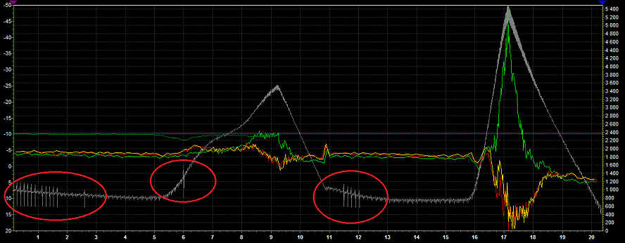

алексеев алексей писал(а):https://drive.google.com/file/d/1juvRphDjl4T0xXIzG1cAPou69qOc6Ht9/view?usp=sharing
https://drive.google.com/file/d/1y3opei ... sp=sharing
https://drive.google.com/open?id=1-LVam ... ZnuP3qmxZ8
Как я понял в обоих тестах синхронизация по форсунке.
По форсунке на мой взгляд не самый простой (или не лучший) способ синхронизации на бензиновых двигателях.
Впрыск топлива может быть организован по разным "схемам", как в открытый клапан так и в закрытый, и возможны дополнительные микровпрыски.
В любом случаи указанный начальный УОЗ с опережением на 10 гр., никак не может соответствовать.
Если предположить что впрыск в закрытый клапан то опережение будет "далеко" в плюсе, если же впрыск в открытый клапан опережение должно быть намного раньше ведь клапан закроется примерно за 120 гр. до ВМТ.
Это на дизеле впрыск практически у ВМТ.
Если я что то недопонимаю поправьте, но как уже говорил выше, вам всё же следует попробовать делать синхронизацию по зажиганию.

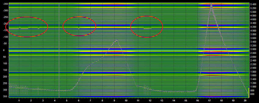

По вашим файлам так же видно "помеху" на сигнале ДПКВ, видно в окне графика теста, но во вкладке фаза видно что помехи в основном в одном и том же "месте" примерно 165 гр..
Такая помеха может быть на мой взгляд от системы зажигания одного из цилиндров, так как искра формируется строго по "фазе" с учётом УОЗ.
Возможно на тесте проведённом с синхронизацией по зажиганию это будет видно по графику эффективности одного из цилиндров.

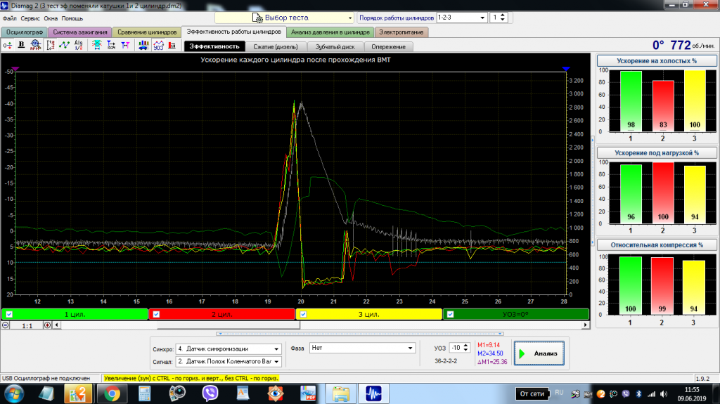

Пригласил клиента ещё раз, сделал несколько тестов с синхронизацией по катушке зажигания.
Результат меня удивил ещё больше!!!
https://drive.google.com/open?id=1FE8Kk ... bNLOMcRQqq
Помехи на линии оборотов отражаются на эффективности 2 го цилиндра, менял местами всё что можно было а картина не меняется :|
Помеха появляется как правило после сброса оборотов, и двигатель явно потряхивает в этот момент (чувствуется по кузову вибрация )
Свечи местами менял, катушки менял, форсунки менял....

Сообщение yunik » 09 июн 2019, 19:21
В целом по новому алгоритму тест проходит, и помех не фиксируется.
Явных причин плохой работы двигателя по тесту не отображается, возможно стоит продолжить поиски другими тестами или "инструментами".
Не знаю стоит ли теперь принимать во внимание помехи фиксируемые старым алгоритмом и отвлекаться на причины их появления, хотя здесь есть интересная особенность то что они в основном в одном и том же месте по фазе всего цикла, в котором они появляются на каждом втором обороте коленвала что видно во вкладке фаза. Это на мой взгляд исключает проблемы в задающем диске и в самом датчике коленвала. И то что на некоторых осциллограммах второй цилиндр "выпадает" именно там где помеха, возможно является некорректной работай старого алгоритма с трёх цилиндровым мотором на котором установлено задающий диск данной формы.
В любом случаи было бы не плохо, если кто нибудь из пользователей Диамаг2 работавший с данным типом двигателя поделился своим опытом и осциллограммами теста проведёнными в разных алгоритмах.
