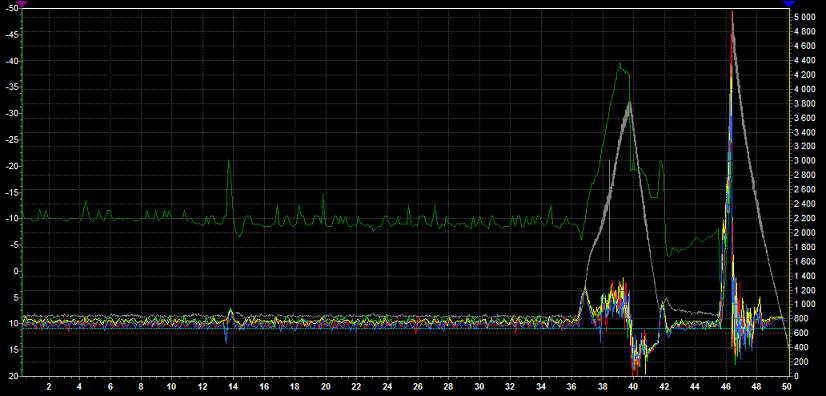

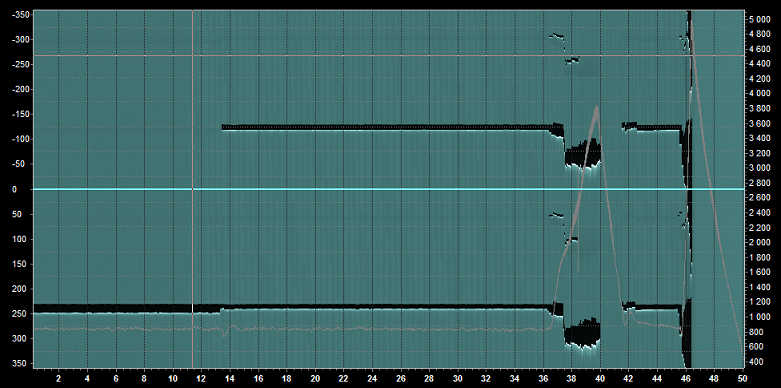

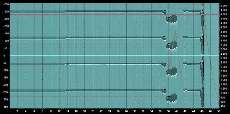

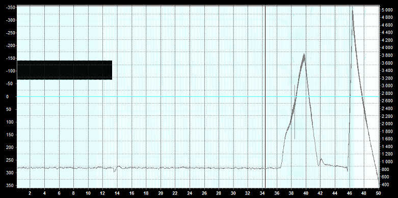

Почему бы не посмотреть что происходит с впрыском через вкладку фаза.
Сделать тест ЭРЦ с дополнительными сигналами с форсунок, для вкладки фаза выбрать несколько каналов.
В пример, прикладываю скриншоты как делай такой тест на ваз 2112 с отключением ДПРВ в процессе измерения.
Форсунки подключал через щупы-иглы с резистивным сумматором-делителем.
С момента снятия разъёма с ДПРВ (3) работа двигателя переходит на попарно-параллельный впрыск, что видно по сигналу с первой форсунки (4), впрыск которой стал производится дважды за рабочий цикл а время впрыска уменьшилось. Уменьшение времени впрыска видно и во вкладки фаза отображающей работу всех форсунок (5).
