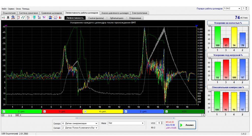

Сообщение Happy » 03 июл 2019, 23:51
эффективность

Сообщение OOA » 04 июл 2019, 01:28
Вы пожаловались всего на две проблемы на неустойчивый холостой ход, и потеря мощности, разнобой компрессии в цилиндрах допускается 1 атмосфера, даже на 1.5 атмосфер можно закрыть глаза, но у вас разнобой 2 атмосфер а это уже пульсация на холостом ходу обеспечена до тех пор пока не выровняете компрессию, и это отдельная проблема и касается только хх, а по потере мощности исходя из картинки эффективности работы цилиндра делаю вывод о нехватка топлива во всех цилиндрах, то есть форсунки на промывочный стенд и промыть с проверкой баланса до и после промывки, тоже ухудшает устойчивость на хх.
