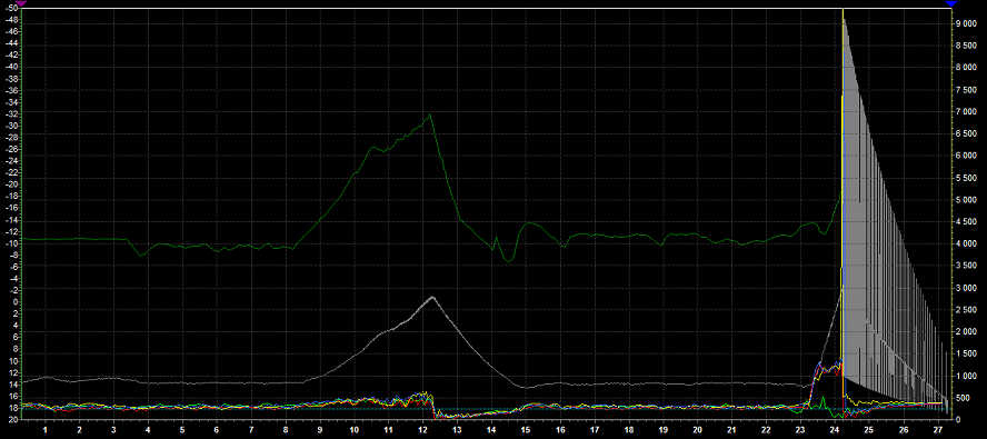

Сообщение студент » 01 сен 2019, 03:20
спрошу здесь чем новую тему создавать,подскажите пожалуйста почему не проходит тест авто газель дв 4216 https://yadi.sk/d/fQ1cGAAmoHJHVQ

студент писал(а):спрошу здесь чем новую тему создавать,подскажите пожалуйста почему не проходит тест авто газель дв 4216 https://yadi.sk/d/fQ1cGAAmoHJHVQ

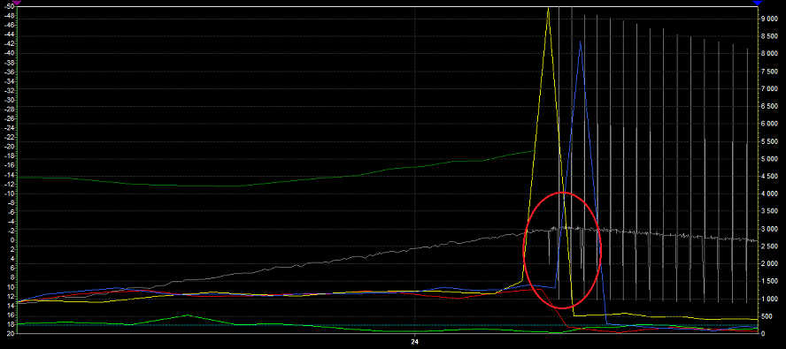

Если задать границы первого цикла маркерами тест проходит, но с 24-й секунды видно сбой в тесте.
Видно что сбой идёт по серому графику оборотов двигателя.

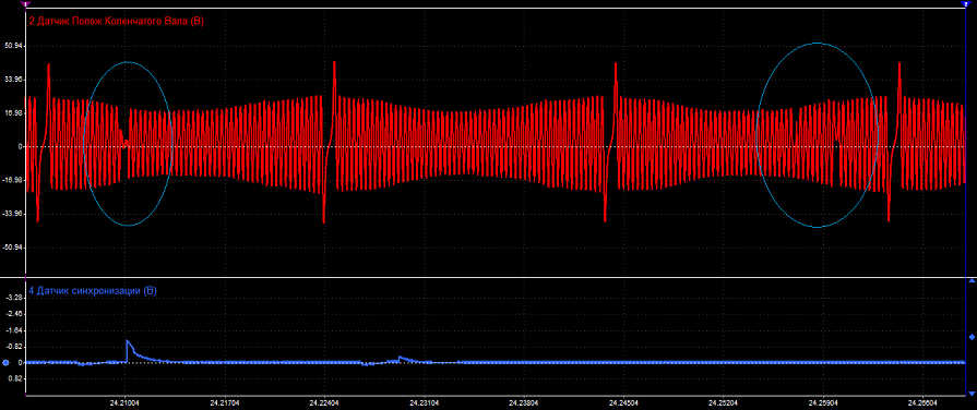

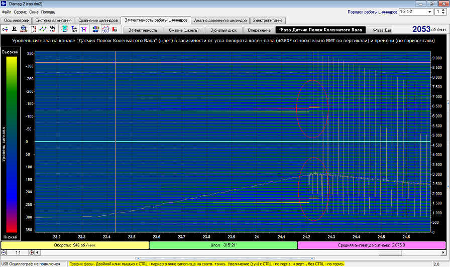

То что частично тест проходит позволяет обработать сигналы вкладкой фаза.
Во вкладке фаза на сигнале ДПКВ можно видеть более точное время первого сбоя 24.21 и второго "в районе" 24.25 .
Можно найти эти "места" на осциллограмме и делать предположения о том что могло случится, это могло быть временное пропадание контакта щупа игла с ДПКВ или проблема в самом датчике.
