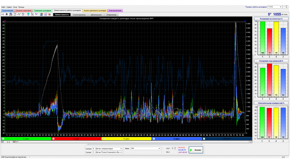

Тест эффективности 2115 Е-ГАЗ
Сообщение skipper » 22 июл 2019, 15:49
файл дд 2 цилиндр
дд2.rar

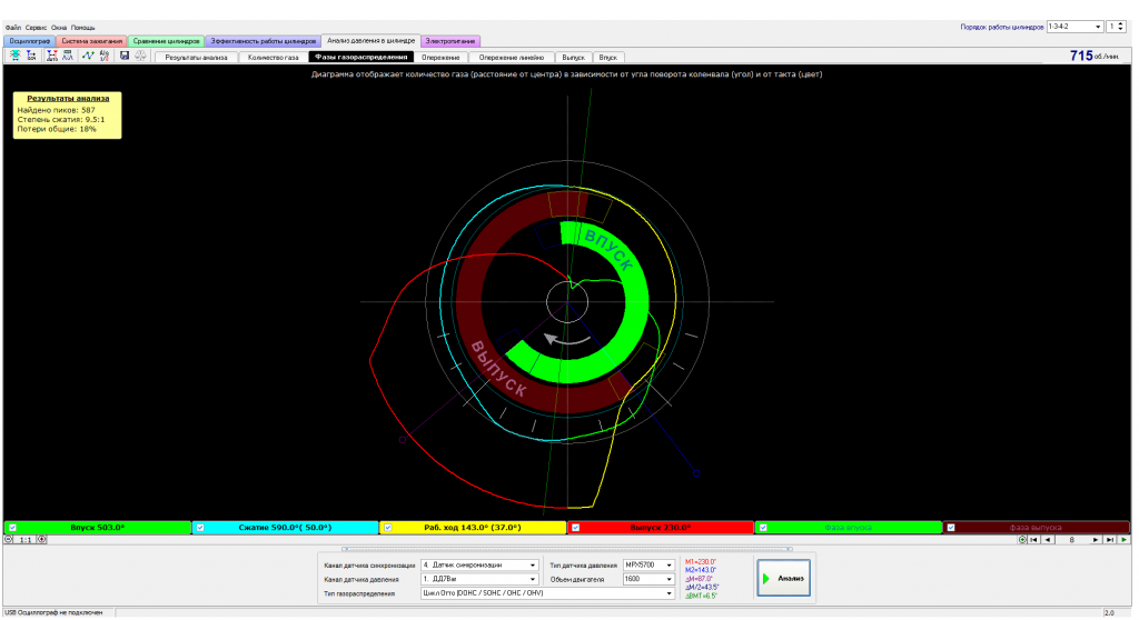

Сообщение skipper » 22 июл 2019, 15:50
фазы газораспределения

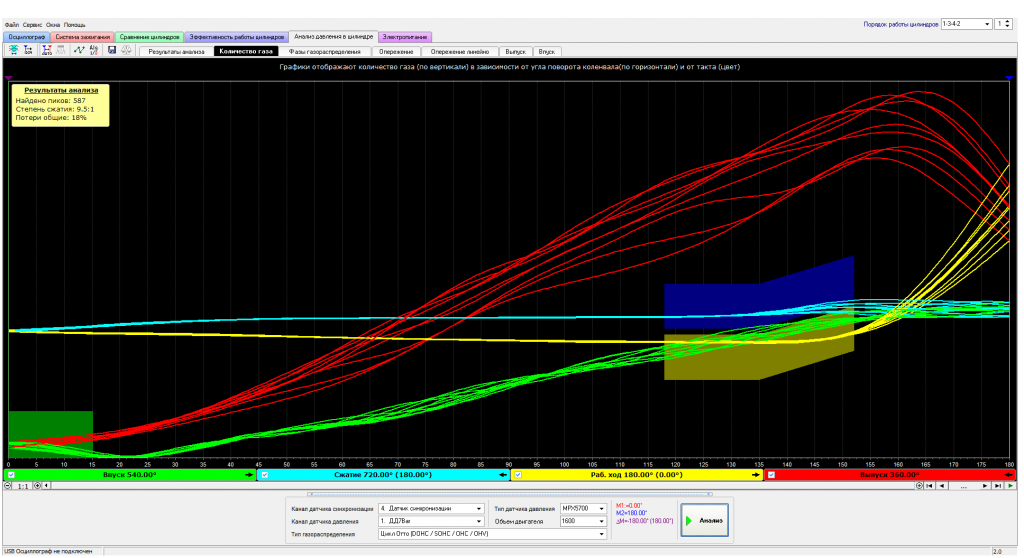

Сообщение skipper » 22 июл 2019, 15:51
количество газа

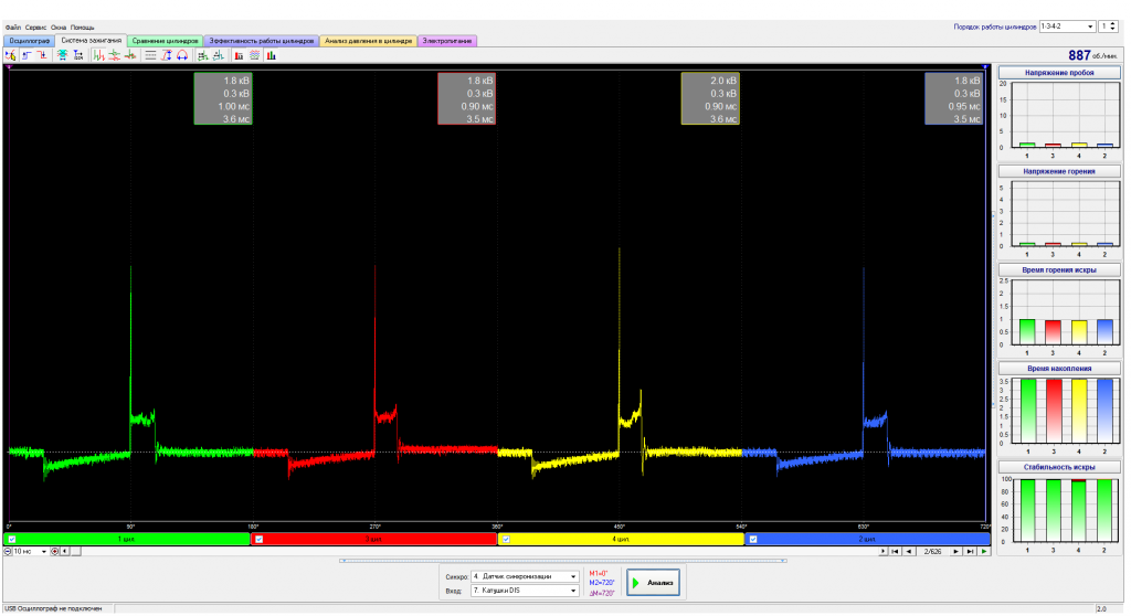

Сообщение skipper » 22 июл 2019, 15:52
система зажигания

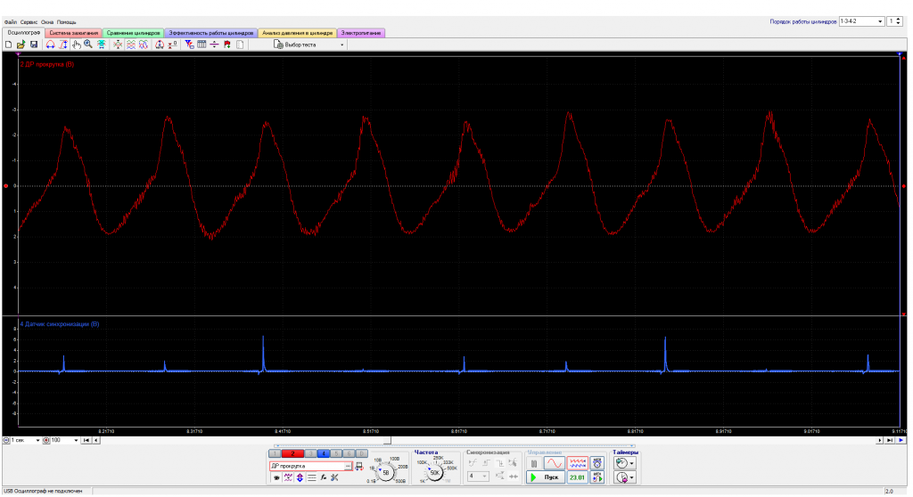

Сообщение skipper » 22 июл 2019, 15:54
прокрутка

Сообщение evgen270883 » 22 июл 2019, 20:49
По грм и уоз проблем не видно вроде. По времени накопления искры многовато(возможно просадка питания и эбу увеличивает его по таблице), также напряжение пробоя и горения маловаты(зазор маловат, 1.0 в самый раз), время искры в норме. Делали CSS с впрыском клинера? Топливная коррекция и показания дмрв на хх какие? CSS лучше файлом.

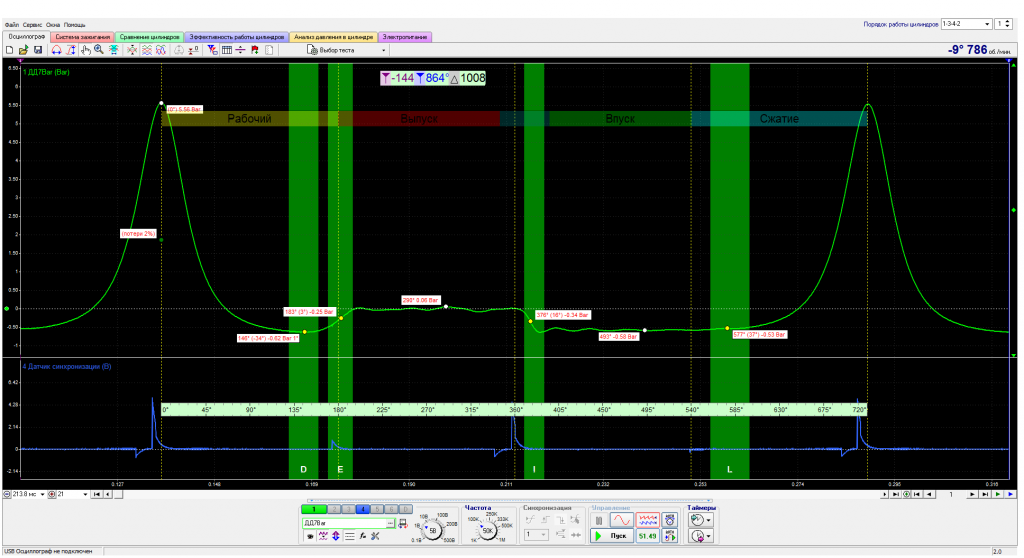

Сообщение skipper » 23 июл 2019, 20:00
впрыск клинера между перегазовками , получилась вообще не понятная пока для меня картина
файл выложить не получается большой размер получился

Сообщение skipper » 23 июл 2019, 20:10
При отключении 2 форсунки 3 цилиндр также выпадает , если отключить наоборот 3 форсунку проблем таких нет, вот это как то напрягает, Что это может быть?
Сам себя в угол загнал ,мозг отказывается мыслить логически :)
