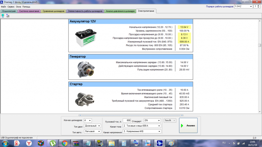

holod3 писал(а): с жалобой на более долгий запуск двигателя стартером чем раньше
Судя по осциллограмме запуск 0.9 секунд. А где долгий запуск?
aleksandr_s
Сообщения: 57
Re: АНАЛИЗ ОСЦИЛЛОГРАММЫ ЭЛЕКТРОПИТАНИЯ
Сообщение air09 » 18 ноя 2019, 07:50
holod3 писал(а): Тест электропитания также выделил жёлтым во вкладке акб что недостаточный ток акб для пуска стартером.
Вот так и доверяй тестам электропитания...
Тест забыл указать, что ток недостаточный для пуска ТАКИМ стартером. 8-)
С уважением, Алексей.
air09
Сообщения: 143
Сообщение holod3 » 19 ноя 2019, 05:03
Насчёт долгого запуска возможно это придирка хозяина, машину он покупал новую, он утверждает что раньше стартер крутил резвей, и в обще хозяин очень щепетильно относится, к авто. Но меня интересовала не придирки хозяина не его щепетильность к своему авто, а результаты теста, так как данный тест заявлен в программе естественно пробую его проводить и в нём разобраться. Информации по данному тесту мала, возможно данному тесту ещё не следует доверять, возможно он находится в стадии доработки, я не знаю, по этому и хотелось узнать другие мнения, по данному тесту в обще, по результатам конкретно моих графиков, неплохо бы было что бы кто то выложил свои графики с описание проблемы авто (стартер, акб, масса, и т д).

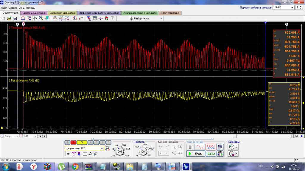

Вот ещё случай из моей практики, фолц Т4 дизель, тяжёлый запуск двигателя стартером, бала плохая масса на двигателе, перекрутил массу прямо на стартер крутить стала получше но не намного, видимо проблема со стартером на графике видны очень большые всплески тока, хотя анализ не чего не выдаёт по стартеру а только по АКБ.

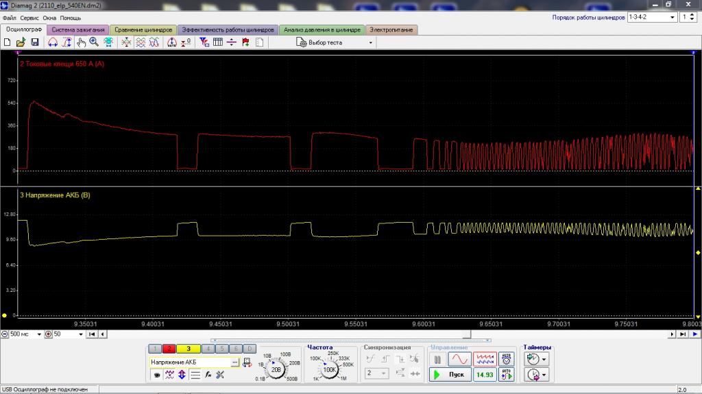

Сообщение aleksandr_s » 19 ноя 2019, 07:44
ВАЗ 2110 при прокрутке 160 об/мин нет искры, причина плохой контакт в реле стартере (не втягивающее реле, а маленькое на 40 А) после замены 230 об/мин машина завелась.

Сообщение holod3 » 19 ноя 2019, 09:43
Мой случай с дизельной газелью, средний ток стартера 550А не многовато?

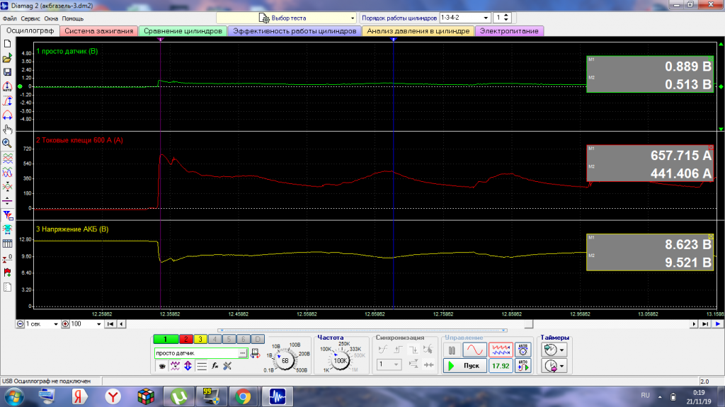

Сообщение holod3 » 21 ноя 2019, 08:30
Вот добавил ещё один канал для определения падения напряжения, я так понял с массой всё в порядке.
