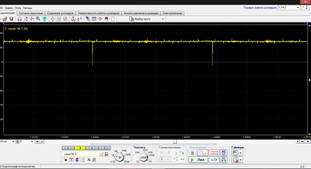

sergey-nik писал(а):Катушки не ОК.Выпуск позднит.
можете прокомментировать, я снимал осц катушек, "вроде" :shock: всё с ними ровно
выпуск я тоже заметил на осц что позднит (может осц не правильно снял, по этому?),
но какой делать вывод,куда копать.
denisnice
Сообщения: 20

Re: Диагностика TOYOTA PASSO K3-VE
Сообщение Марина » 25 дек 2019, 04:08
Слишком высокое давление в цилиндре при 697 об/мин. Разряжение во впускном тоже не соответствует норме. Ошибка в настройке нуля примерно 0,1 бар. Продыми впуск дымогенератором с давлением хотя бы 1 бар. Должна быть дырка.
Сообщение denisnice » 25 дек 2019, 17:11
Марина писал(а):Слишком высокое давление в цилиндре при 697 об/мин. Разряжение во впускном тоже не соответствует норме. Ошибка в настройке нуля примерно 0,1 бар. Продыми впуск дымогенератором с давлением хотя бы 1 бар. Должна быть дырка.
дымил уже, ничего не обнаружено..
если бы был подсос на впуске то смесь была бы бедная, коррекции бы шли в плюс, думаю

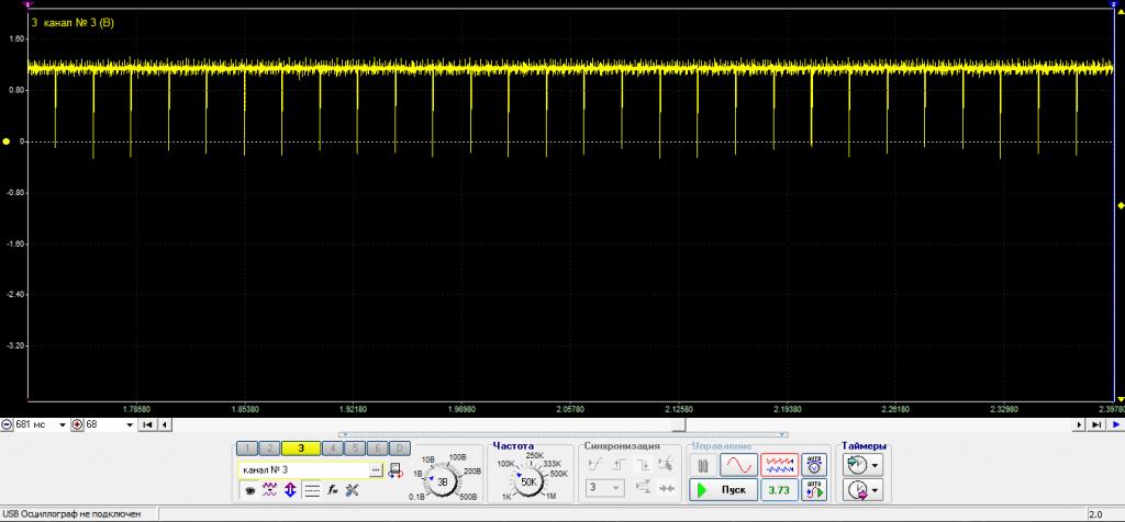

Сообщение denisnice » 14 мар 2020, 00:23
Подскажите по осциллограмме Датчика детонации
впорядке ли он?
сомнения вызывает покания на хх. (по мануалу картинка другая)
На удары реагирует как нужно, без вкл зажигания.
