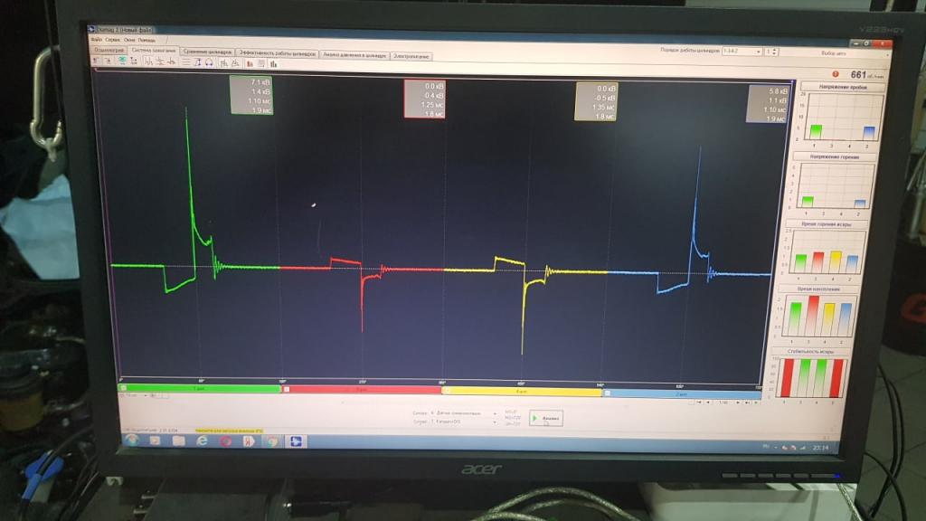

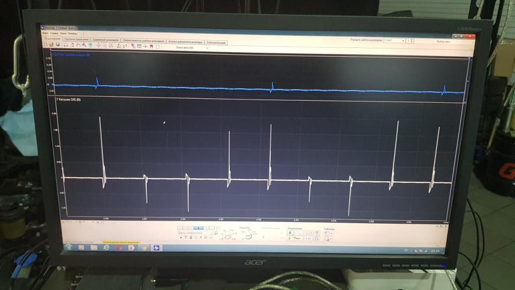

Re: Вопрос по индуктивным Lx4 датчикам.
Сообщение Gefest » 06 июн 2020, 07:25
Присоединяюсь к вопросу.
Подключил датчики, для синхрона взял штатный датчик Диамага, вроде бы синхронизацию подхватывает. Все делал как в упоминаемом видео от Данилы (респект ему за помощь и конфиг файл под эти датчики!) на точно таком же Hyundai Solaris...
Но!
Переворачивает две катушки в обратную полярность и все, хоть убей!
Фото прилагаю - может сталкивался кто? Как эти датчики подружить с диамагом?
Gefest
Сообщения: 3
Зарегистрирован: 31 май 2020, 19:47
Сообщение Gefest » 06 июн 2020, 07:56
есть гипотеза, что это из-за использования для синхронизации штатного датчика Диамаг. Но это не точно...
Gefest
Сообщения: 3
Сообщение Gefest » 11 июн 2020, 21:08
Гипотеза подтвердилась. Неизвестно почему, но с "родным" датчиком Rotkee заработало как надо.
Gefest
Сообщения: 3
Сообщение admin » 11 июн 2020, 21:37
Gefest писал(а):Гипотеза подтвердилась. Неизвестно почему, но с "родным" датчиком Rоtkee заработало как надо.
Интересно каким образом датчик подключенный на другой канал может влиять на сигнал с датчиков Lx4???
вы просто первый раз неправильно их подключили.
